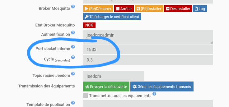

Qu’avez vous fait pour avoir une installation de mqtt2 aussi dysfonctionnelle ?
ce sont les valeurs par defaut
et bien dans la config de mqtt2, remet 55035 en Port socket interne et essaye de redémarrer le demon.
Si ça ne passe pas essaye le bouton orange (Ré)installer …
Ce ne sont pas les valeurs par défaut puisque dans ta première capture de la conf de mqtt2 tu n’avais pas de login MdP et tu avais bien 55035

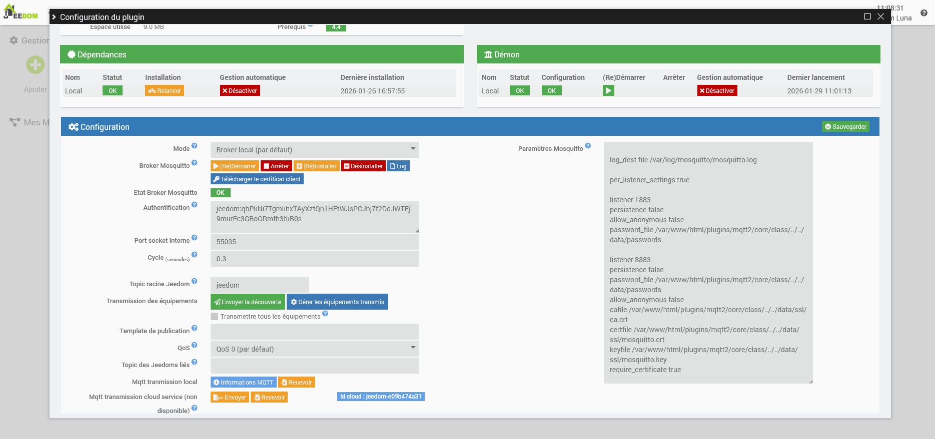

Peux-tu refaire une capture d’écran de la conf mqtt2 ?
Quand tu modifie le port socket interne, as-tu fais « sauvegarder » avant de faire relancer ou réinstaller ?

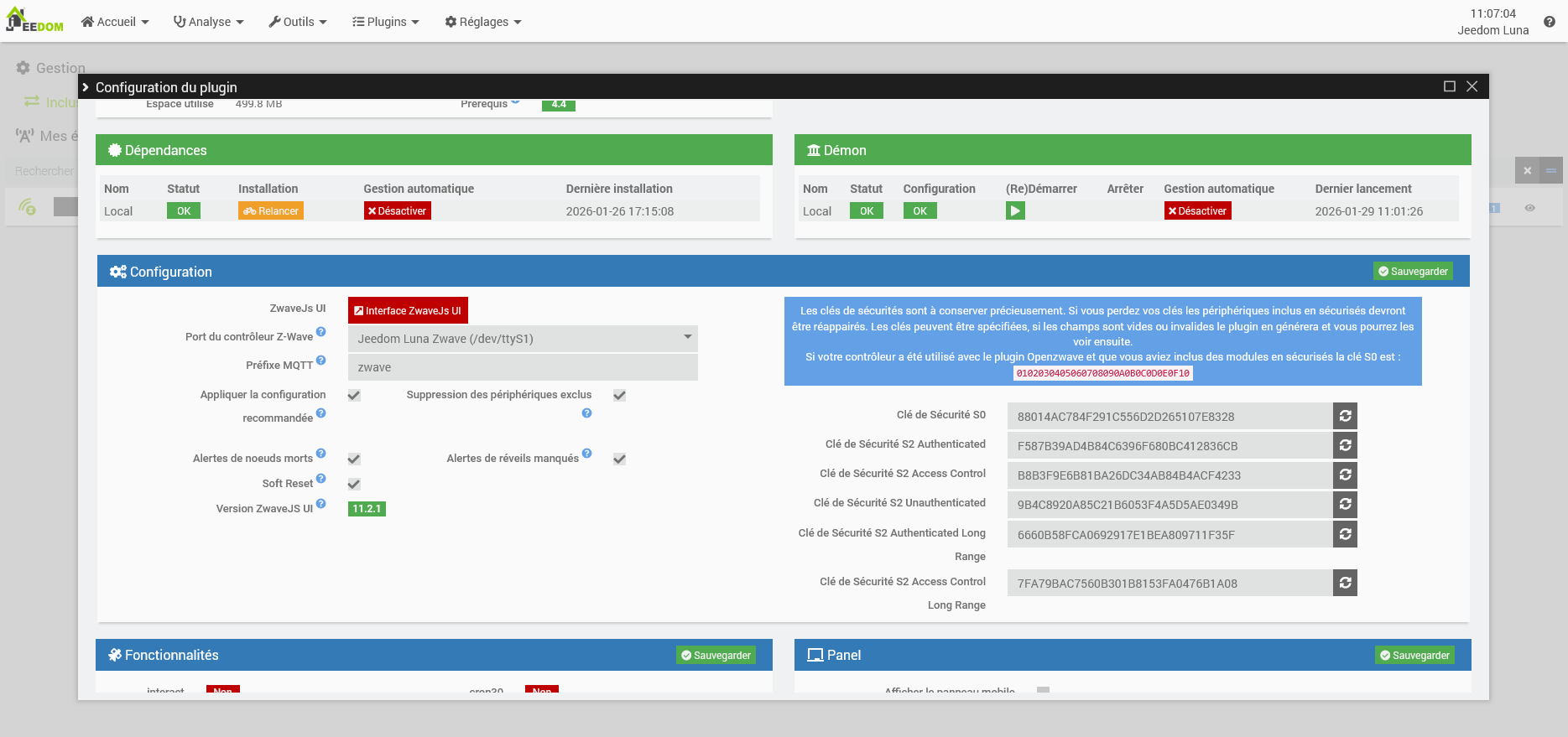

quand on utilise une cle sur le prt de la luna quel port doit on choisir?
Mais cela va dépendre de la clé et comme vous ne donner pas la liste, c’est difficile de vous répondre. Et vous ne donnez pas de retour sur les conseils donnés donc on ne sait jamais si vous suivez les consignes.
Je tente au gros doigts mouillé.
Si clé gen5 vous devriez avoir dans la liste:
dev/serial/by-id/usb-0658_200-if00

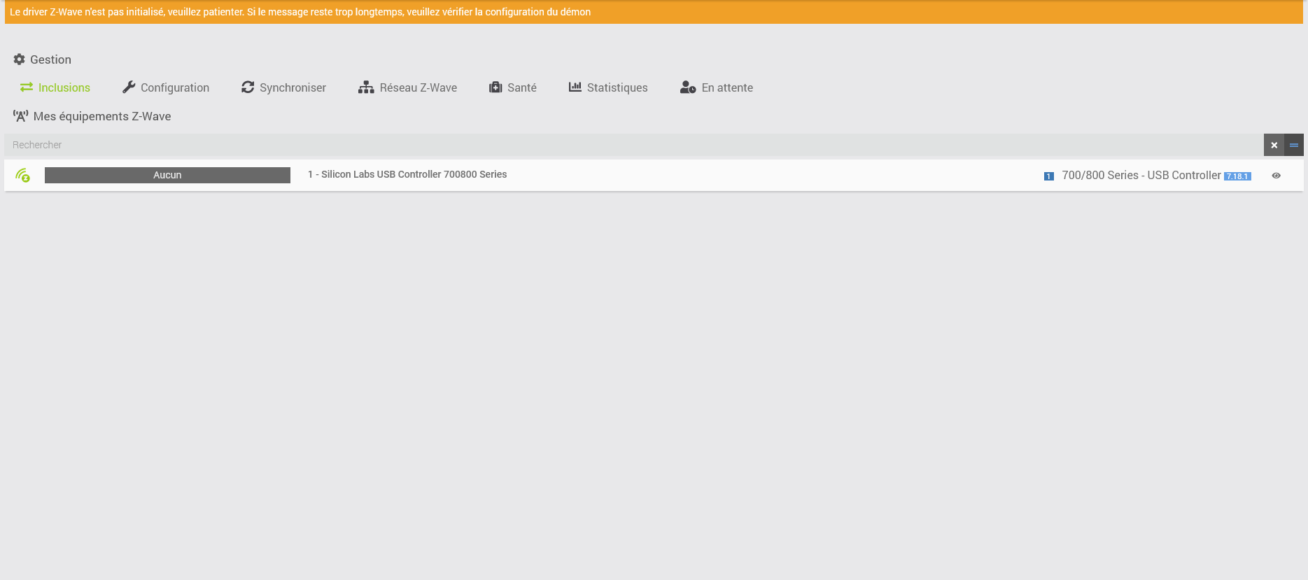

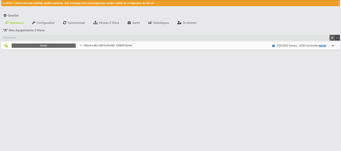

j;ai essaye avec /dev/ttyUSB0
et j’ai le message suivant
:sob: :sob: :sob: :sob: :sob:
Cela sert à rien de tester au hasard. Soit vous donnez la liste, printscreen, soit on avancera pas.

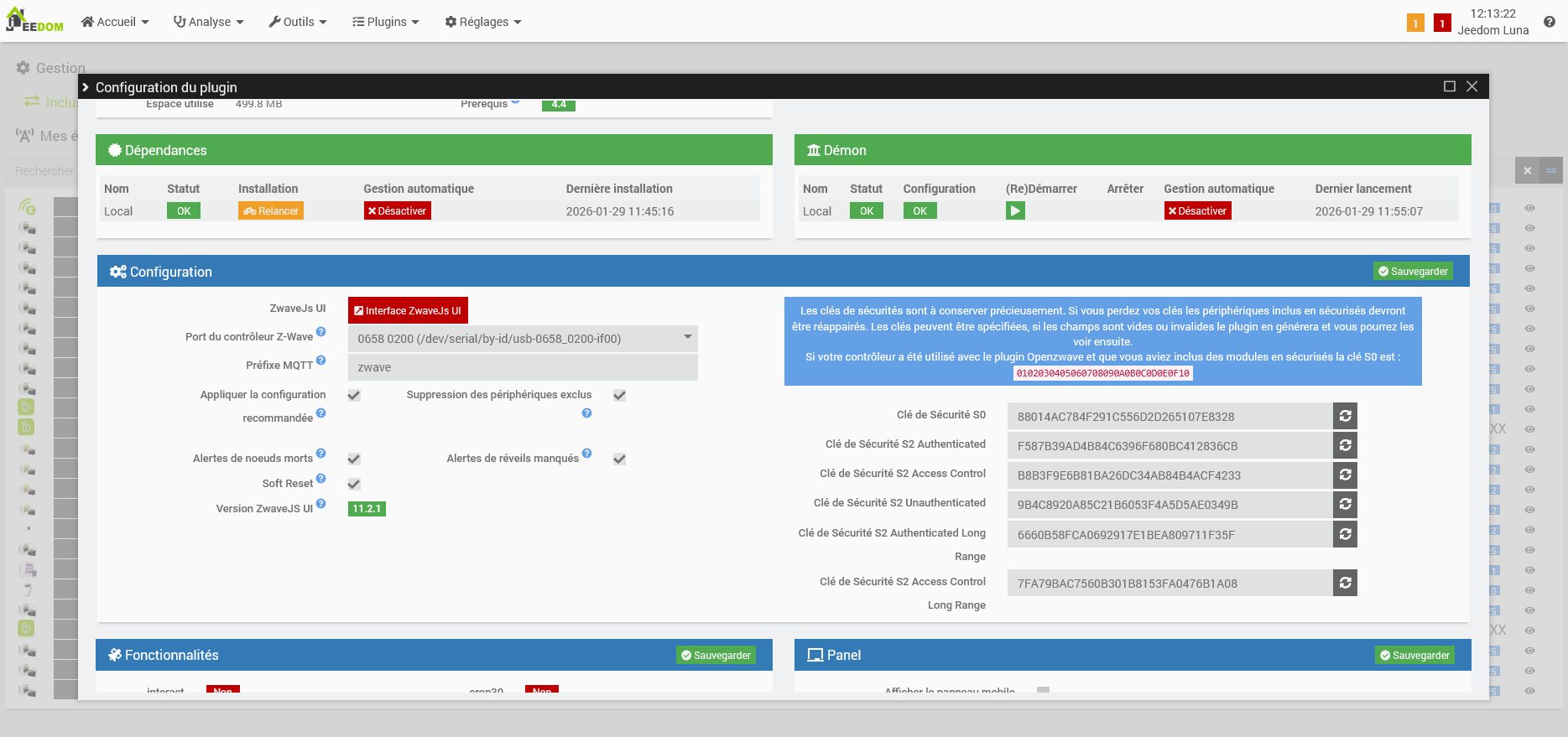

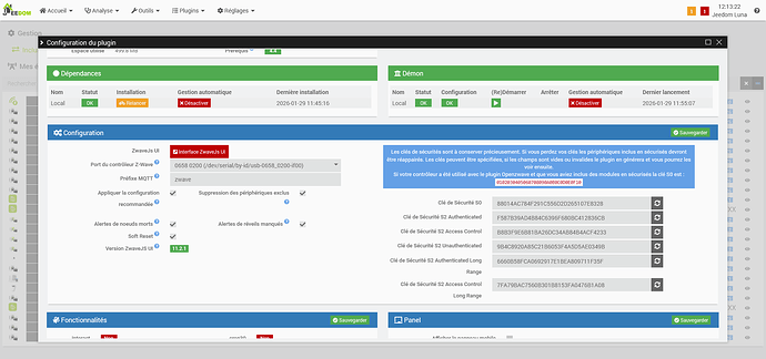

Avec cette config j’ai pu acceder a ma cle
Maintenenat je vais remettre mon prog rpi et essayer de rinstaller les plugins comme ici

Maintenant que ta Luna est sans erreur, avant d’injecter ta sauvegarde !
Compare ta liste d’options dans la liste déroulante du Port du Contrôleur Zwave :
Sans brancher ta clef Z Stick
Et Avec
Ca devrait t’aider à choisir la bonne option
Maintenant c’est bon, je n’ai plus qu’a rafecter mes modules
