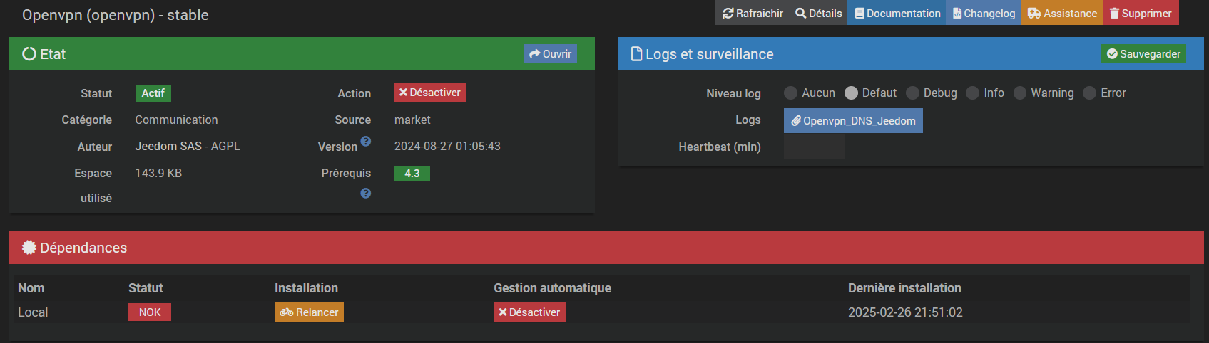

- Impossible d’activer de nombreux plugins : MQTT Manager, JeeZibgee, OpenZwave et ZwaveJS, Network, OpenVPN (probablement lié au problème de DNS Jeedom)

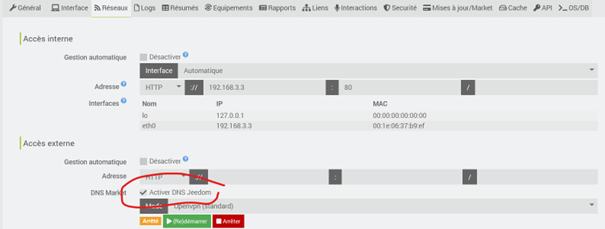

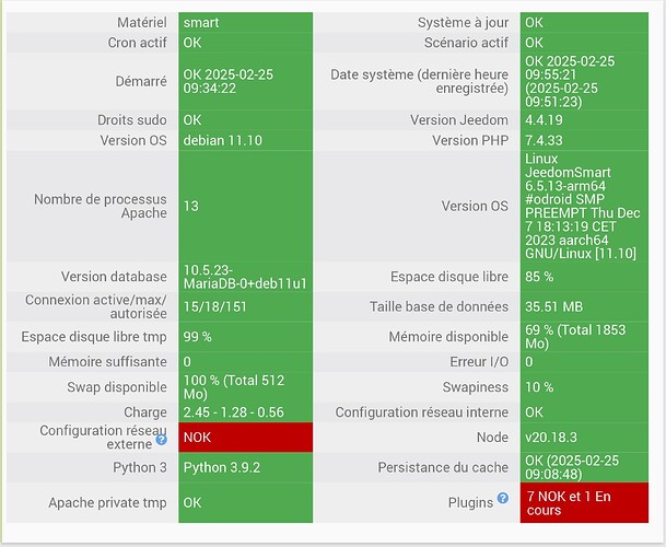

1) Problème de DNS Jeedom
- J’ai testé que la communication avec le market était bonne,
- J’ai le service pack power ultimate qui inclu le DNS Jeedom illimité
- Mais rien à faire, lorsque je vais dans le menu Configuration - Réseaux, impossible de démarrer l’accès DNS Jeedom. Lorsque je clique sur (Re)Démarrer, j’ai pendant environ 1 min les cercles qui tournent puis je reviens à la page avec l’info « Arrêté »

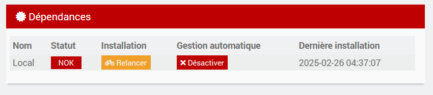

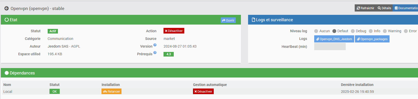

2) Problèmes plugins
Pour les plugins, lorsque je redémarre les dépendances, ça tourne pendant quelques minutes, sans jamais dépasser 7 à 8% d’avancement.
Puis ça revient immanquablement à NOK.

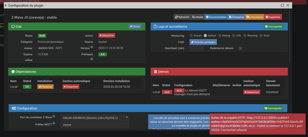

3) Cas particulier des plugin Zwave
J’ai découvert que le plugin OpenZwave n’était pas compatible Debian 11.
Je l’ai donc désactivé, et j’ai installé le plugin ZwaveJS.
J’ai réussi à installer les dépendances du plugin ZwaveJS mais je n’arrive pas à démarrer le Daemon MQTT.
Ceci est probablement du au fait que je n’arrive pas à démarrer les dépendances du plugin MQTT

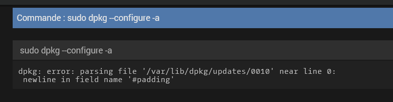

J’ai d’ailleurs un message (en rouge ci-dessus) que je ne comprends pas.

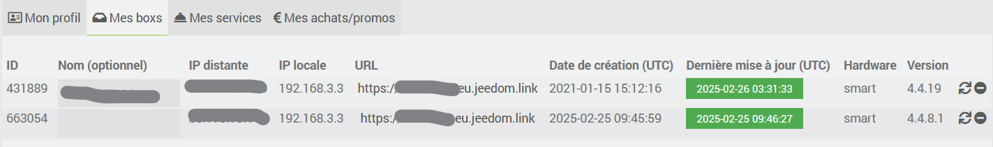

4) Box dans le market
J’ai quand même noté un truc dans le Market.
J’ai maintenant deux box, dont une qui a créée hier (date de la migration), qui a été mise à jour quelques minutes après, et qui n’est plus mise à jour depuis (probablement depuis la restauration de ma sauvegarde).
Est-ce que cela pourrait expliquer certains de mes problèmes ?
Dois-je supprimer la deuxième ?
