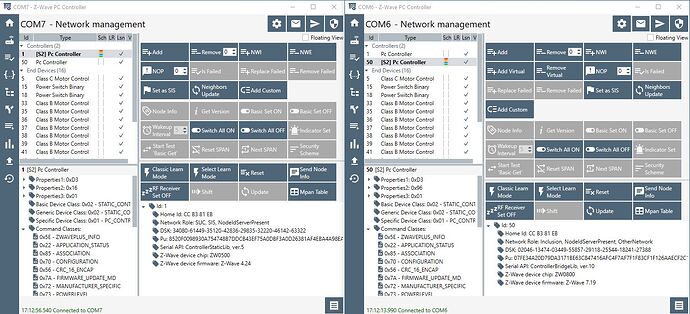

Bonjour.
Voulant changer la clé Z-Wave Everspring par une Zooz 800 sur mon raspberry (Jeedom 4.4.9), j’ai tenté de suivre le tuto de @frixo.
Pour l’étape 1, j’ai rencontré un gag : n’installez pas Simplicity Studio sur « C:\Program Files », laissez le répertoire par défaut (C:\SiliconLabs.…) : en voulant l’installer dans Program Files, impossible de m’identifier avec mon compte « SiliconLabs » dans Simplicity Studio (en fait, toute la frame de l’interface permettant d’entrer mail et password n’apparait pas), sauf à exécuter studio.exe avec les droits d’admin. En utilisant le répertoire d’install par défaut, aucun problème (en dehors du fait que je trouve que c’est « mal rangé »).
Voilà pour le conseil.
A l’étape 2 (« ajouter la clé comme controller secondaire »), je n’ai pas eu d’erreur, mais des différences avec le tuto : les rôles « primaires » et « secondaires » n’apparaissent sur aucune des 2 clés (cf le screenshot, à gauche l’ancienne clé, à droite la nouvelle) :
→ Mon problème, comme @MrGreen l’a constaté et peut-être lié à cette différence sur les rôles, est que le bouton « Shift » est grisé sur le nouveau contrôleur, ce qui m’empêche d’appliquer l’étape 3 « Shift de la clé secondaire en Primaire ». Mais si @MrGreen a réussi à passer outre, est-ce vraiment un problème ?

@frixo Merci pour le tuto.
je l’ai suivit à la lettre pour passer d’une gen stick 5 à une gen 7
Mais je suis bloqué à l étape « Shift de la clé secondaire en Primaire »
car ma clef gen 5 n’as pas de rôle défini.
et le bouton shift est grisé
la nouvelle clef (gen 7) a bien le role secondary
@thierry.95 j’ai un peu le même problème que toi.
as tu trouvé une solution pour définir le rôle primaire et avoir le shift qui apparait ?
J’ai également utilisé la méthode de frixo pour passer d’une everspring gen 5 à une Zooz 800.
Mais moi aussi je suis bloqué par le shift qui est grisé. Je n’arrive donc pas à passer mon contrôleur secondaire en primaire …
En attendant j’ai quand même mis les lifelines à jour manuellement.
Mes équipements répondent bien ouf !
Avez-vous trouvé des solutions pour basculer la nouvelle clef en primaire ?
Merci par avance pour toute piste de solution !
Ca sent un problème de firmware pour l’eversping avec probablement un SDK trop faible. Il existe apparement un FW 4.36 mais aucun suivi de la part d’Everspring …
J’ai récupéré une clé Aeotec sur laquelle j’ai pu copier ma clé Everspring.
J’ai fait la mise à jour de l’Aeotec :
Firmware et Sdk ont l’air OK.
Par contre quand je refais la manipulation shift est toujours grisé. J’ai loupé quelque chose ?
Des idées ?
Est-ce que chacun des 2 contrôleurs est bien sélectionné dans sa fenêtre respective ?
Sinon reset la clé 700 qui est en contrôleur secondaire.
Sinon essayer de passer le série 500 en add mode et le série 700 en learn mode. Voir les commentaire du tuto YouTube.
Bon rien a faire, je suis la vidéo mais je suis toujours bloqué avec le Shift en gris …

Tu as essayé de reset ton contrôleur 700 ? C’est peut-être le fait qu’il soit en contrôleur secondaire en non en SUC/SIS/primarycontroler qui bloque le shift.
Bon je crois que j’ai tout essayé … certainement mal à un moment.
C’est assez frustrant de bloquer alors qu’on est proche de la solution.
Faudra que je reprenne tout ça calmement.
