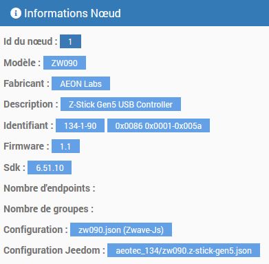

voici la version
Firmware : 1.1
01

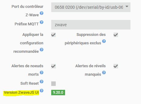

C’est actuellement possible via sauvegardes nvm de zwavejs (depuis la version 12.5 de node-zwavejs).
Pas de bol je n’ai que la version 9.20
C’est le plugin Jeedom qui pilote la mise à jour de zwavejs ? Pas moyen de le faire soi meme je suppose : je vais chercher !
merci
01
Je parlais de la version de node-zwavejs mon clavier a fourché (le moteur de zwavejsUI et donc du plugin Jeedom zwavejs … Il faut suivre c’est compliqué :sweat_smile:).
Avec Zwavejs-UI en 9.20 c’est OK.

Non, c’est pour ça qu’il doit passer en FW 1.2 sur sa série 500 pour être en sdk > 6.61.

La mienne :
Firmware : 1.0
Sdk : 6.51.2

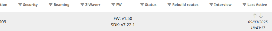

Et moi j’ai une fw 1.4 avec sdk 6.51 aussi
Un jour je me pencherai sur la migration via le tool simpliciy studio… (y a aussi quelques posts la dessus)
Tu m’as jeté le doute.
Mais le FW en 1.2 sur Aeotec Gen5 correspond au SDK 6.81.
Donc supérieur à 6.61.
Il n’y a pas de 1.4 (le 1.2 correspond au FW de la gen5+).
