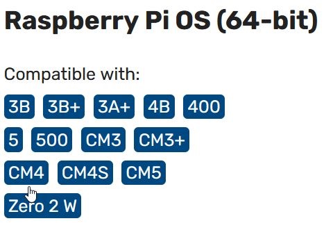

J’ai un PI3B qui accepte le Raspberry Pi OS en 64 bits, donc à mon avis il doit aussi supporter debian 12 en 64 bit.
2025_05_08_17_45_36_Operating_system_images_Raspberry_Pi_Mozilla_Firefox

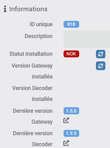

J’ai fait l’installation du PI OS sur un raspberry PI0w et j’ai lancé la création d’une première antenne, c’est en cours :slight_smile:
J’en suis là dans les logs, patience

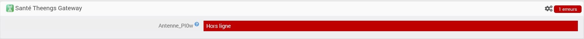

En regardant le log directement dans l’antenne, je vois que ça sort toujours le même message « Installing build dependencies: still running… » depuis plus 01h45. Penses tu que c’est logique, même si tu indiques que ca peut être long.
Installation d’une antenne distante sur un rasp PI0W en Raspberry PI OS 32 bit basé sur debian 12 : mais là j’ai un doute si le 32b ne pose pas de souci…
user@raspberrypi0w:/etc/sudoers.d $ cat /etc/debian_version
12.10
J’ai mis à jour le RASP PI OS
user@raspberrypi:~ $ apt-get update

J’ai créé le user, mis celui-ci dans le groupe sudo, et autorisé à utiliser sudo sans mdp en modifiant via sudo visudo conformément à ta documentation,
Voici le log sur le PI0W
user@raspberrypi0w:/etc/sudoers.d $ cat /tmp/tgw_update.log

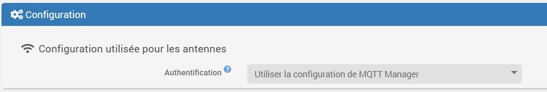

J’utilise la conf MQTT Manager, qui a était installé quand j’ai installé ZwaveJS

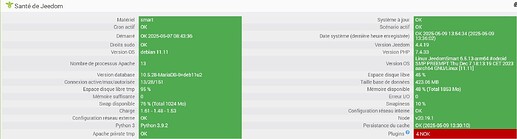

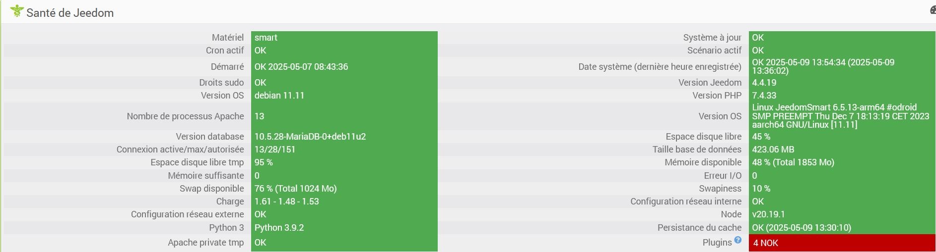

La page Santé de Jeedom
Les 3 erreurs des plugins sont BLEA, Détection de téléphone, Jeedouino qui j’essaie de remplacer suite au passage de ma SMART en débian 11
La 4ème est lié à TGW, mais certainement parce que l’installation sur l’antenne PI0W n’est pas finie :
L’installation est en échec :frowning:

D’autre part, j’ai lancé l’installation sur mon autre PI c’est un PI3B et tout s’est déroulé correctement.
J’ai vu ton fil ouvert qui demandait l’installation du décodeur 1.9.1 : Installation as a pip package broken - #4 by DigiH - Theengs gateway - Theengs and OpenMQTTGateway
Mais de ce que je comprends sur ma conf, je suis en version 1.9.5. Donc ce ne doit pas être le même souci, non?
version_decodeur

Je viens de tester avec un PI OS en 64bit, ça confirme bien ce que dis la page officielle : ça ne marche pas lol
En relançant une tentative d’installation sur le pi0w, j’ai vu qu’il avait rebooté pendant le process (perte de connexion ssh et plus rien dans l’historique du PI), du coup le souci doit peut etre venir de là.
de mon coté j’ai toujours un pi0 sous raspbian 12 (32bits bien sur car pi0) qui tourne avec tgw et aucun soucis
C’est aussi une version 32bits sur mon PI0W que j’ai reinstallé 2 fois.
En attendant ma nouvelle carte microSD pour voir si le souci ne vient pas de ma carte actuelle, aurais tu un moment pour regarder les logs de l’installation en échec d’une antenne TGW sur ce PI0W, stp?
+1
Bonjour, à la lecture du fichier de log de ce sujet, je constate que le problème est le même que le mien TheengsGateway sur Raspberry PI Zero V1 : installation bloquée sur Install TheengsGateway - #12 par Jezz
Ma carte SD n’est pas en cause.
Le script d’installation de la version actuelle de Theengs Gateway (tgw) 1.5 ou maintenant 1.6 est-elle compatible avec le Raspberry Pi Zero V1 ?
D’autres personnes indiquent que cela est fonctionnel pour eux sur le PI0 mais avec une installation effectuée avant 2025 (V1.1 par exemple)
