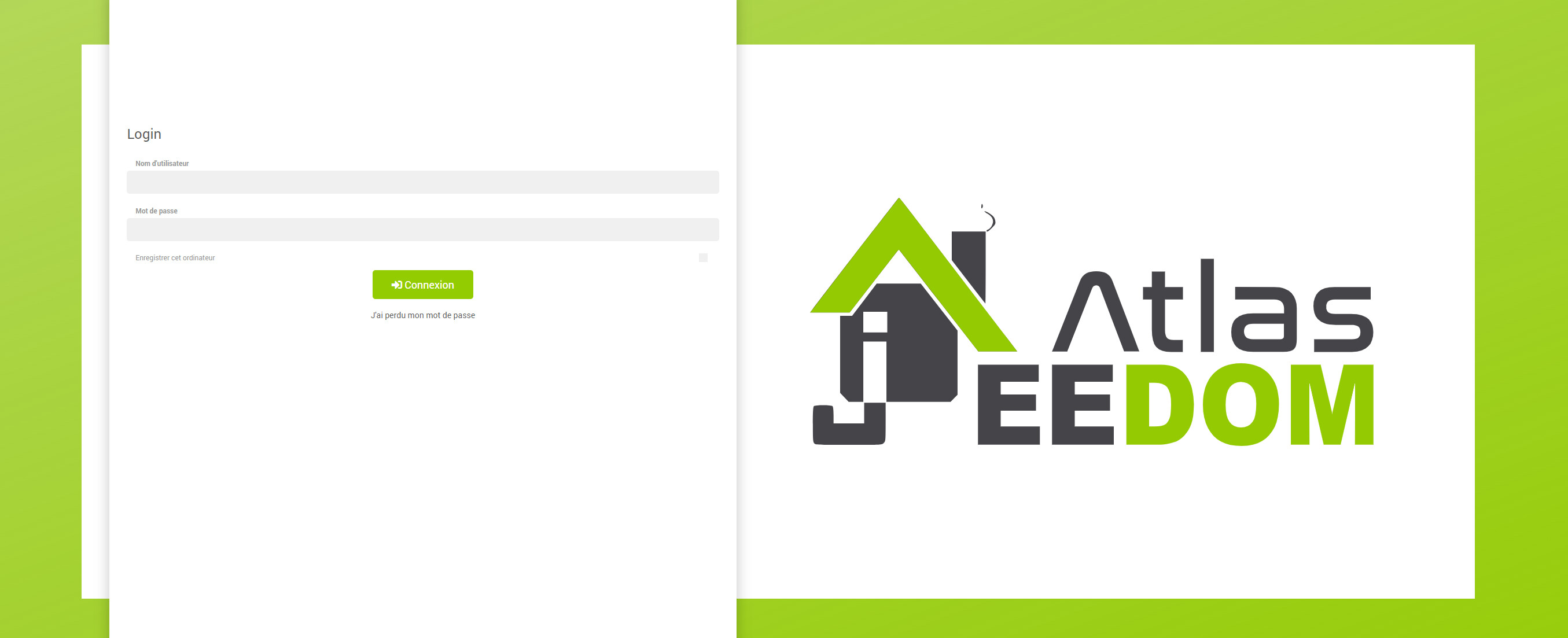

si je mets l’IP, je tombe sur un jeedom vierge avec demande d’authentification, changement du mdp admin, la conf du market…

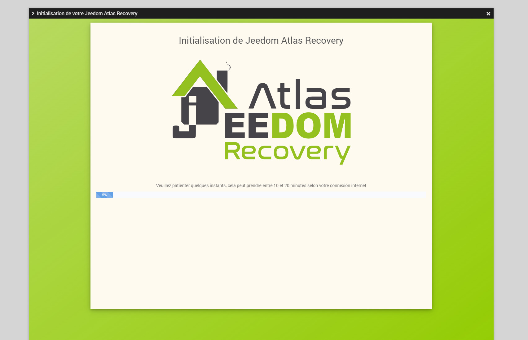

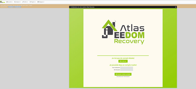

là le lien jeedomatlasrecovery.local fonctionne et j’arrive sur cette page

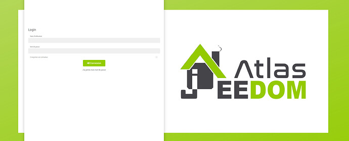

avec la suite le changement du compte admin, la conf du market
si je change le mdp, que je passe la conf market

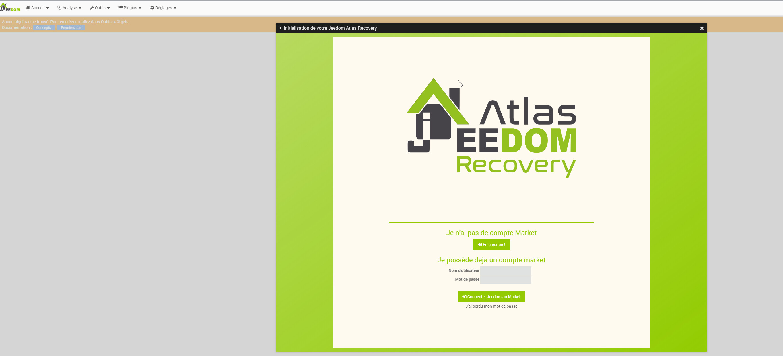

j’arrive ici
je configure le market, j’install le plugin ATLAS qui n’est pas présent
et ca lancer directement ca
la procédure semble reprendre son cours normal

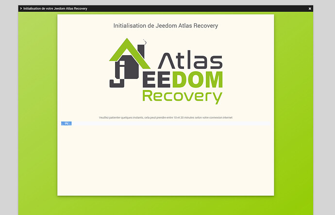

j’avance
restauration en cours
restauration OK

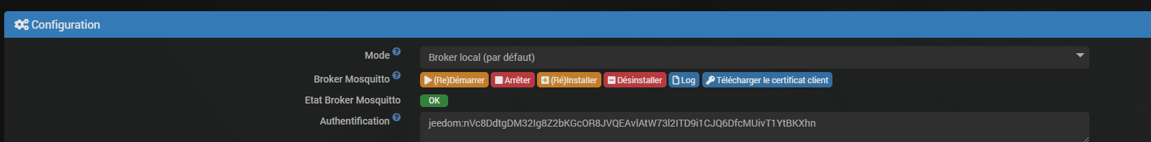

Mosquito semble OK

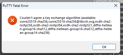

mon accès SSH en local ne fonctionne plus, depuis passage debien 11
une action particulière à faire ?

Et oui debian change, évolue et renforce la sécurité.
De base on ne peut plus se connecter directement en root en ssh, sauf à modifier un fichier pour le faire ce qui n’est pas recommandé.
Passer par un user et faire un sudo -i avec le dit user dans le groupe sudoer est mieux.

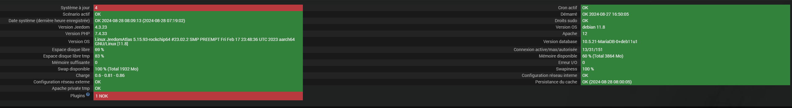

SANTE :
2 erreurs hiers :
