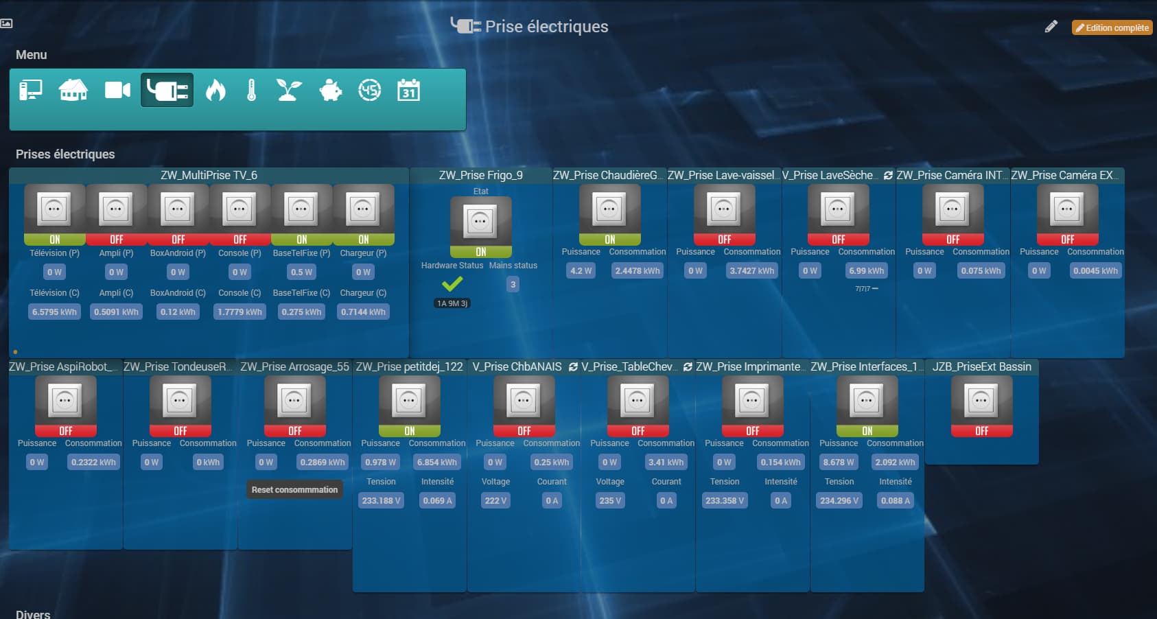

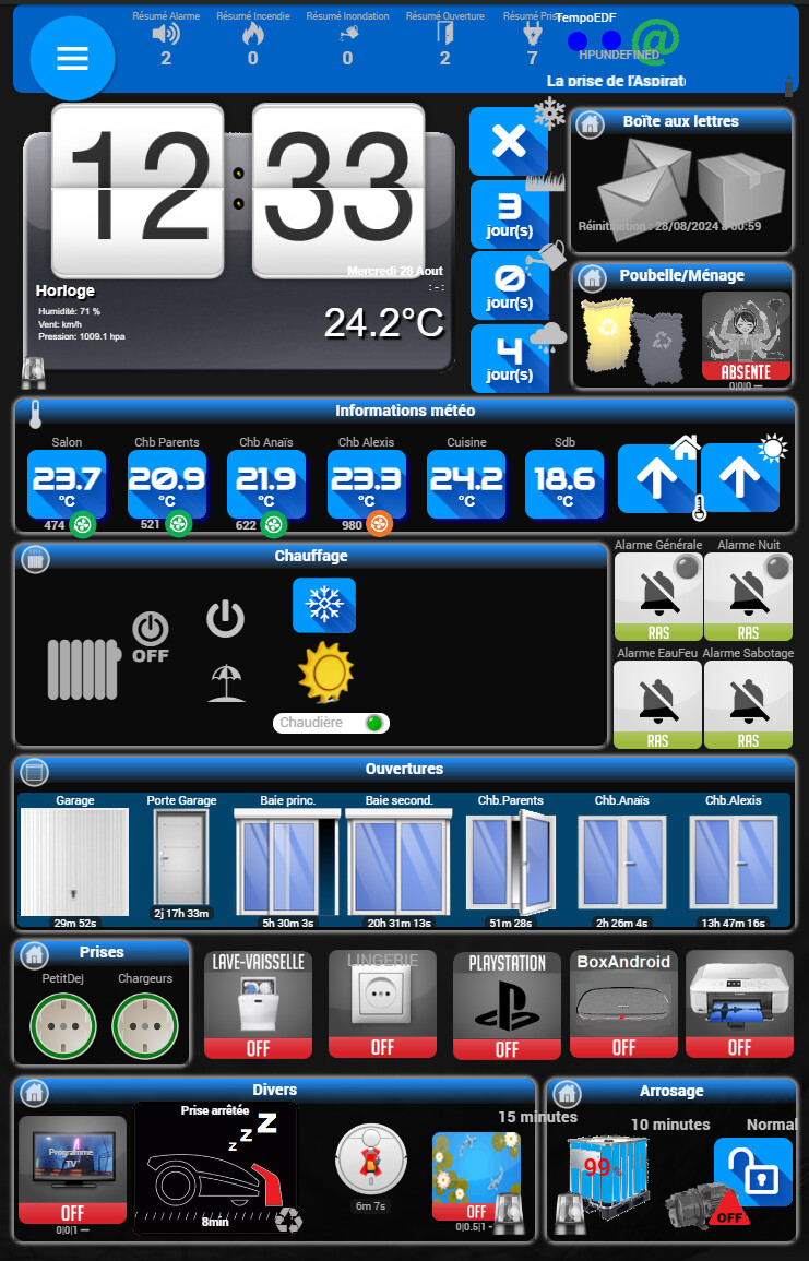

le dashboard est légèrement perturbé :
j’avais un peu anticipé le « problème », en faisant du ménage dans mes widget.
il faut que je trouve comment mettre un peu d’espace entre les équipements et voir pour le tailler un peu plus light, trop de place perdu
j’avais peur pour mes design mais ca passe, quelques recadrage à faire, rien de dramatique

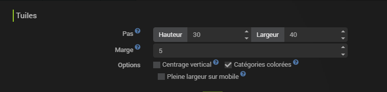

Dans l’édition d’une tuile, disposition, format de cellule mettre un padding, genre
padding:2px;

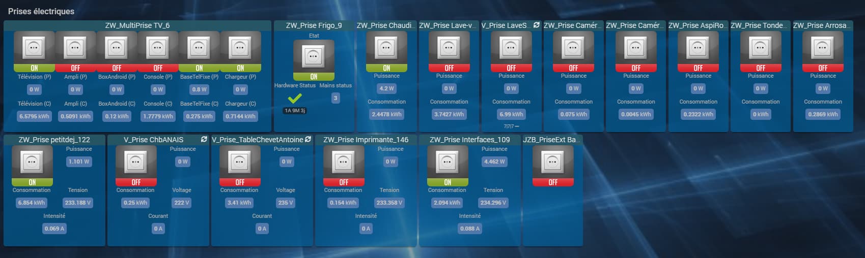

il y a un paramètre global pour ca dans « configuration », la marge
je suis passé de 1 a 5
j’ai mis le pas H a 20, c’est mieux et fait quelques retouches manuellement, en espérant que ce la reste.
