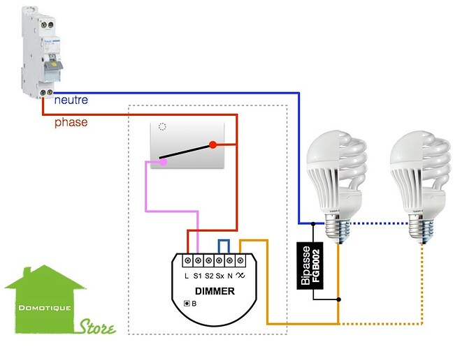

Non, je les utilise sans neutre :
Avec ce branchement et le bon réglage du module, l’interrupteur physique n’a aucune incidence sur la sortie phase (file jaune sur le schéma ci-dessus). Par contre, le module envoie l’info à Jeedom qui lui exécute un scénario qui agit sur l’ampoule connectée

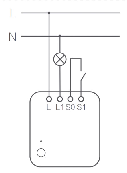

Si je prends un SSM-02 je vais devoir le câbler ainsi :
S’il fonctionne comme le U01, l’interrupteur (physique) va couper la phase de l’ampoule qui ne sera plus pilotable via smartphone

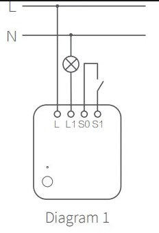

Sur mon SSM-U01 j’ai mis L1 sur L :
Comme ça mon ampoule est toujours sous tension (c’est juste chiant pour la changer - même si ça ne devrait pas arriver tous les 4 matins - de façon safe - ou pratique sans passer par le tableau -).
Mais niveau câblage y’a pas moyen de tricher sur le SSM-02 non ?

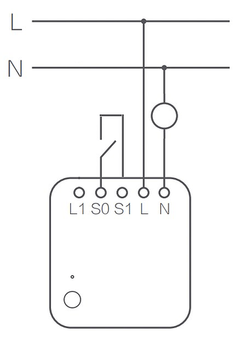

Actuellement mes SSM-U01 sont câblés comme ci-dessus mais sans ampoule (en autonome quoi) et je me sers du changement d’état provoqué par l’interrupteur physique pour piloter l’ampoule via wifilightV2.
Récupérer le neutre en provenance de l’ampoule je pense que oui c’est le même principe que pour vos GHD 212. Mais difficile de l’affirmer sans avoir tester réellement. Il faudra sans doute également un bipasse.

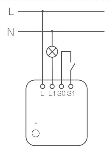

je pense que je vais tenter ça avec un SONOFF ZBMINI :
16€ sur Amazon, c’est pas la mort si ça chie…

Le SONOFF ZBMINI c’est vraiment le pire de ce qui se fait en matière de portée, si vous n’avez pas de module zigbee alimenté proche la fiabilité sera faible.
Possible que cela fonctionne, j’ai un Sonoff ZBMini branché pour faire office de répéteur. Aucune charge n’y est relié et je peux commander la sortie par Jeedom. Je suppose qu’avec un interrupteur c’est pareil.

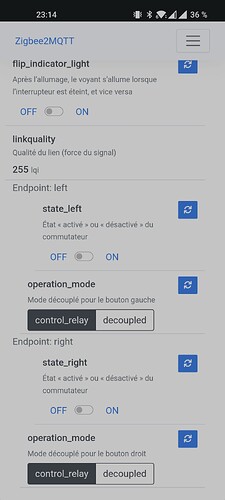

Les interrupteurs Xiaomi Aqara smart wall switch H1 EU avec ou sans neutre, avec zigbee2mqtt permettent de découpler l’interrupteur du relais
https://www.amazon.fr/dp/B094R8217X/ref=cm_sw_r_apan_i_TFQVACCPGJNWK5VE908A?_encoding=UTF8&psc=1
On les trouve à bcp moins chère sur Ali
Et pas besoin de bypass

L’avantage du prime c’est que je viens de tester

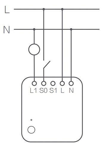

Le ZBMINI fonctionne bien avec ce câblage :
Malheureusement l’ampoule ne démarre pas
Testée sur un autre plafonnier elle fonctionne bien, et quand elle n’est plus là, le ZBMINI est éteint en toute logique.
