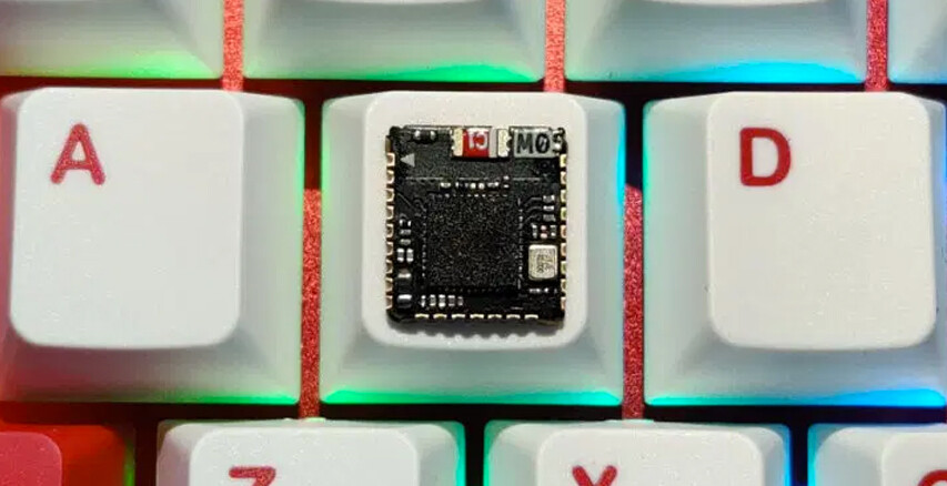

Ce sera peut être ça la solution:

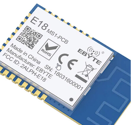

@fido.boulettes
Salut. Sans notions en électronique et du bon matos, oublie.
Je crée mes modules Zigbee, programmés avec ptvo. Ils s’intègrent parfaitement avec Zigbee2mqtt.
Et développe les cartes électronique pour répondre à mes besoins. Par exemple, un niveau de cuve de fuel. Un clavier RFID Zigbee …
La puce coute 4€ et un CC-DEBUGGER env 20€. C’est pas délirant. C’est le reste, les composants et les circuits-imprimés qui font que s’il existe un modèle sur le marché ben je le fabrique pas pour le seul plaisir de faire du DIY.
