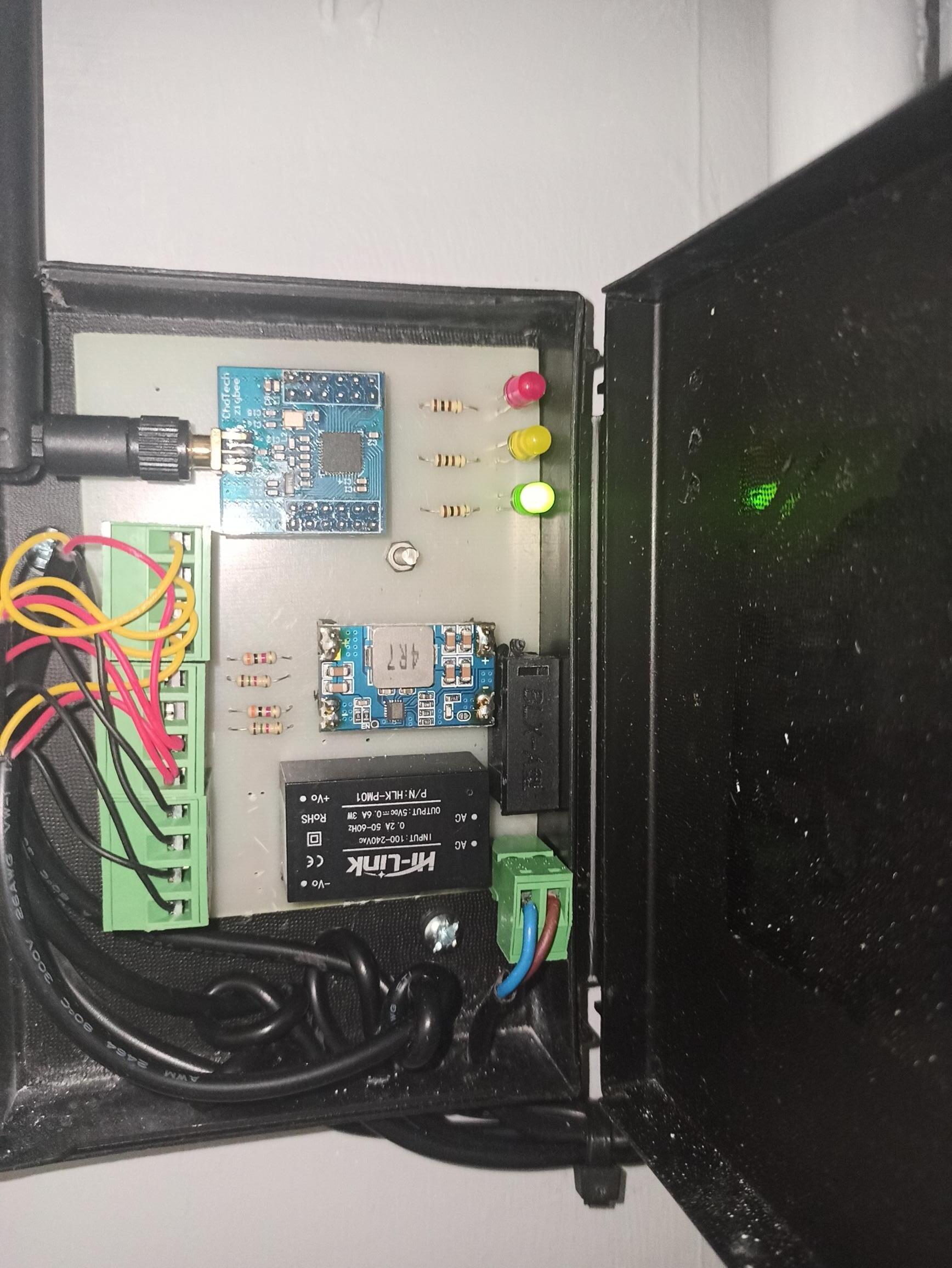

salut a tu des lien des module que tu a fait?
pour le firmware ,j’ai pris les informations sur ce site
https://ptvo.info/zigbee-configurable-firmware-features/
et pour le flaschage du module,le site de zigbee2mqtt pour fabriquer un routeur qui soit dit en passant fonctionne trés bien pour les modules Xiaomi qui ont tendances à ce déconnecter facilement du réseau.
https://www.zigbee2mqtt.io/advanced/zigbee/05_create_a_cc2530_router.html
Il te faudra un module CC debugger que tu trouveras sur ali… pour pas chére.
La version gratuite du firmware PTVO est largement suffisante pour beaucoup d’applications.
Je tourne sur zigbeelinker,le firmware PTVO est intégré.
J’ai un module qui controle les ouvertures de ma boite à lettres et protillion et portail.
Un autres qui surveille ma pression eau de ville et reseau chauffage ainsi que la température de départ et retour et un autre qui mesure la pression ,la température et l’humidité extérieur et la luminosité.
Tu alimente comment t’on module?
Déterrage volontaire (peux servir pour d’autre), le boitier Noir en bas « Hi-Link » est un transfo 220v vers 3vdc 1A, très pratique pour ce genre de montage
