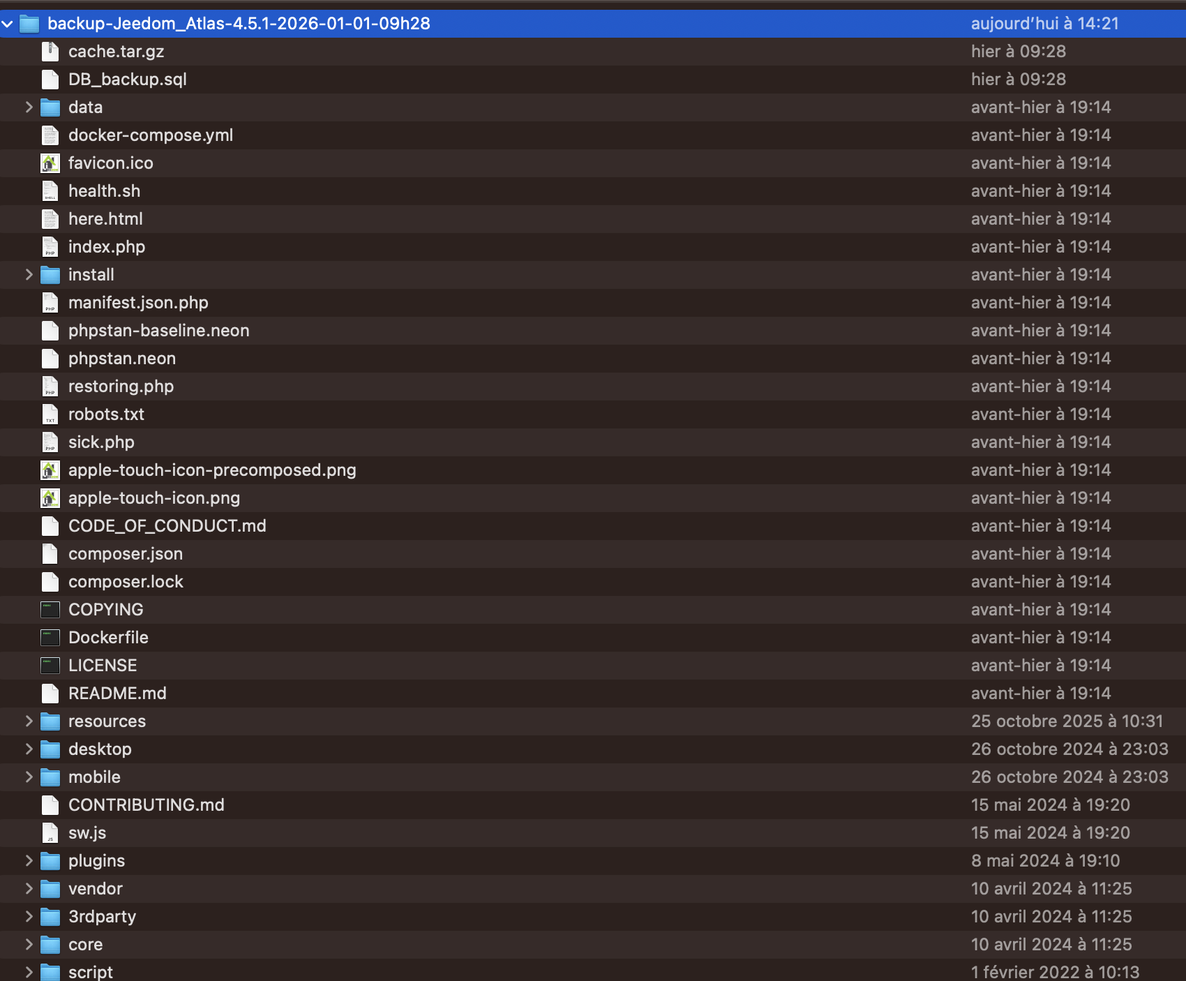

Quand tu l’ouvres avec un éditeur d’archive il y a bien des fichiers dedans ?

Voici le contenu de l’archive en impression d’écran :

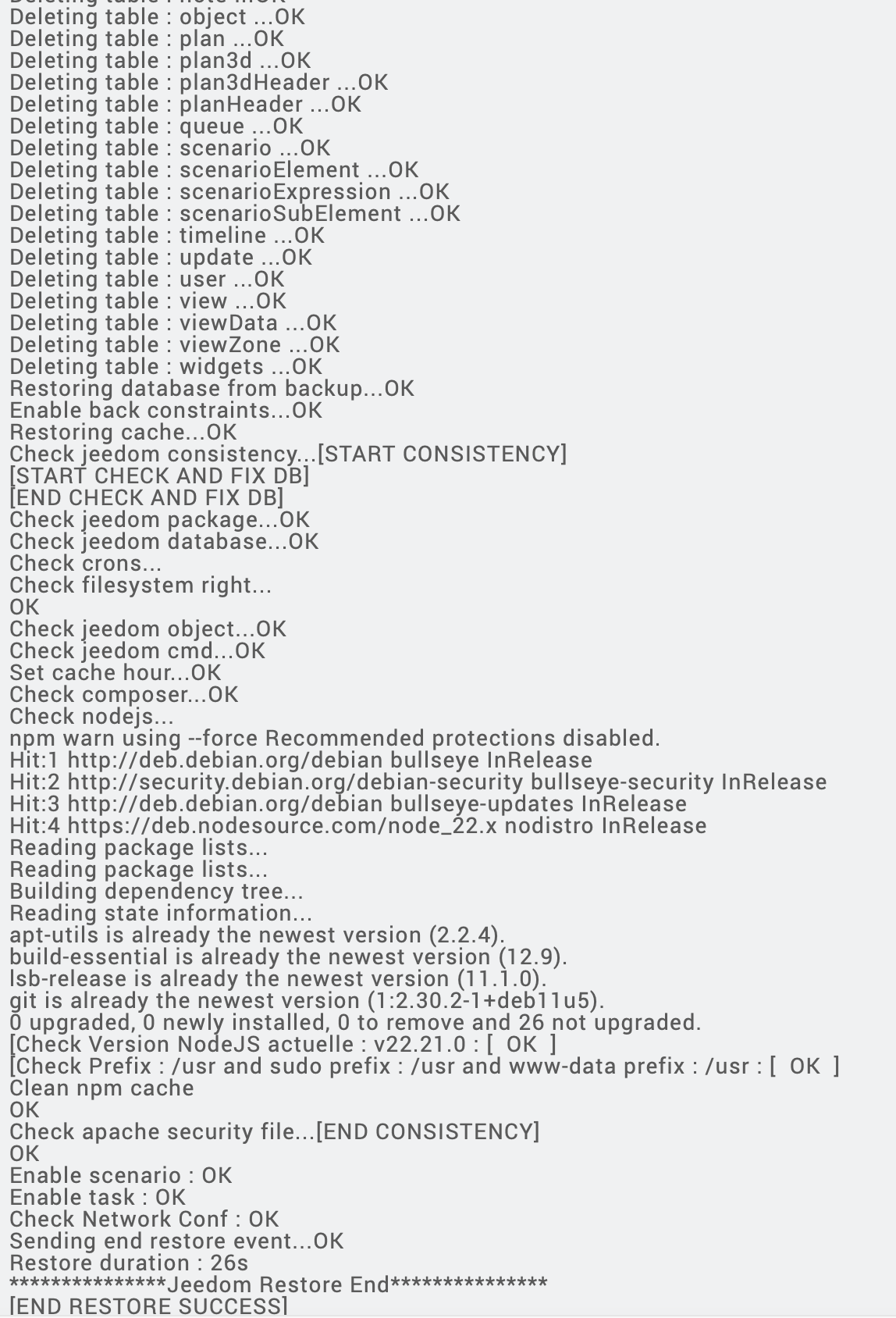

Et la fin du log de restauration. Oui, j’ai bien redémarré
Bizarre.

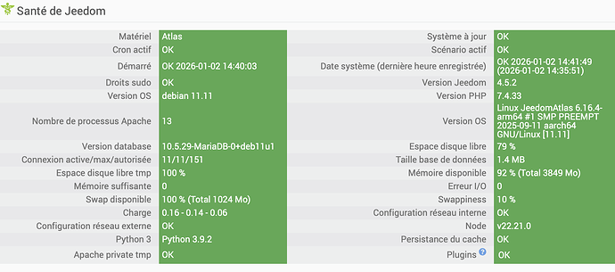

Page Santé ?
Oui, j’ai fait cette sauvegarde en 5.1 et la santé est bonne !
