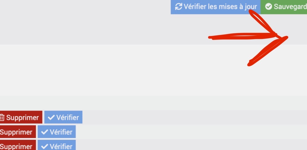

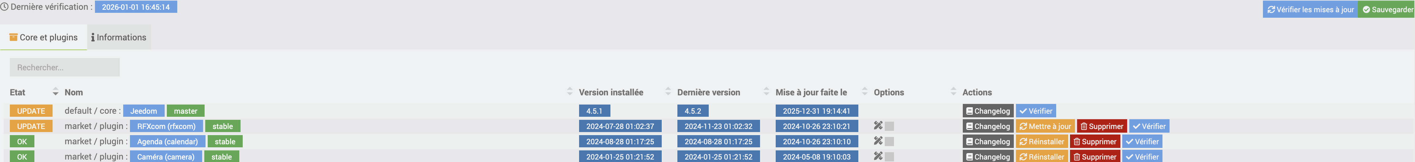

On peut voir une copie d’écran ?
Non. Et pas non plus sur la ligne du core.
J’essais une copie d’écran.
Il y a eu un vidage du cache / un reboot du système depuis la maj en version 4.5.1 ?
Non je ne l’ai pas fait.
On ne voit pas l’ensemble, le bouton doit se trouver encore sur la droite du bouton Sauvegarder en haut à droite.
Si j’ai mis la page entière. Il n’y a pas de bouton plus à droite !!
@DidierValtre
C’est bien le bord de la page. Quand je l’ai fais hier le bouton était bien là mais pas aujourd’hui !
