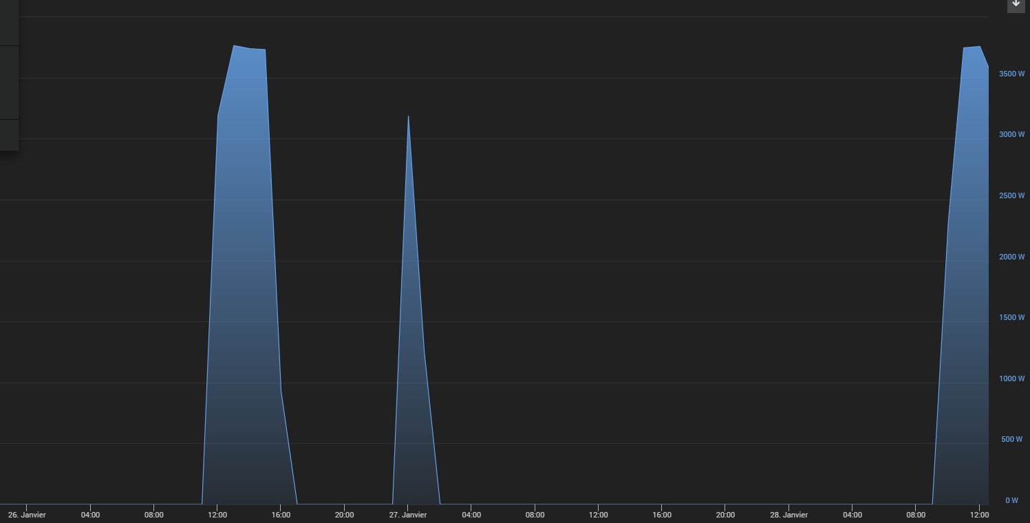

Bonsoir, je mesure ma consommation de charge (Puissance) de mon véhicule électrique et je l’historise (toutes les 30s) dans JEEDOM par push vers une commande info (Plugin Virtuel), ci-jointe une image de cette consommation.
Mon but est :
1/ Mesurer cette puissance par jour en énergie (kWh). La puissance de charge est configurable, donc peut être différente.
2/ Définir si je charge « gratuitement » (Sur Panneaux solaires et / ou Batteries) ou bien à partir du réseau.
3/ Chiffrer ma dépense en € suivant la couleur du jour TEMP et si HC ou HP . (J’ai déjà cette méthode pour ma consommation électrique du foyer.
Ma question est : Sachant qu’il me faut « intégrer » ces charges par rapport au temps, est-ce que je peux y arriver par des boucles dans un scénario ou bien dois-je passer par un script ou autre ??.
Votre aide est la bienvenue.

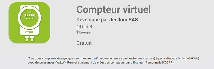

Vous avez aussi le plugin officiel « Compteur virtuel » disponible pour le moment seulement en beta
Merci, intéressant mais je ne sais pas comment le télécharger :woozy_face:
Je ne le trouve pas sur le market???
Vous devez aller dans votre profil et cocher la case beta puis valider

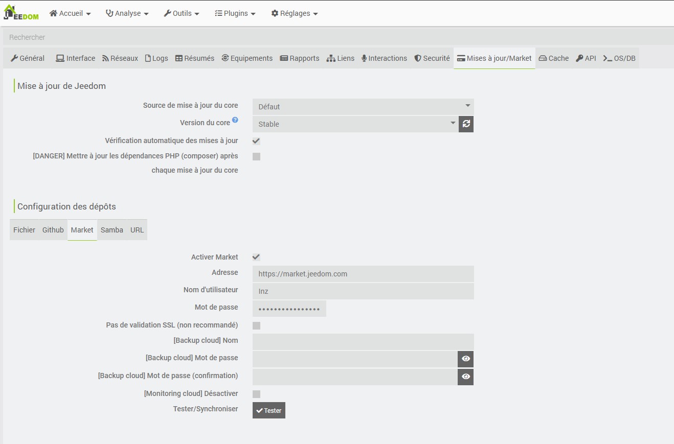

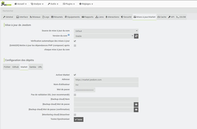

J’ai trouvé mon profil en haut et à droite sur mon nom JEEDOM, mais dans l’onglet « Mise à jour/Market », je ne vois pas de case à cocher pour les plugin Beta (ci joint copie d’écran)
J’ai tenté de mettre « Beta » dans le champ « version du core » mais idem, je ne trouve pas ce plugin Compteur virtuel dans le Market ?
Il faudrait revenir en arrière sur cette manip. Ne pas toucher à la configuration de Jeedom.
