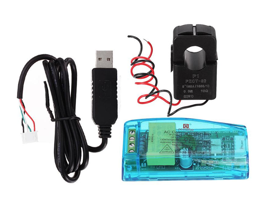

Autrement il y a ça pas cher mais qui demande un peu de travail :

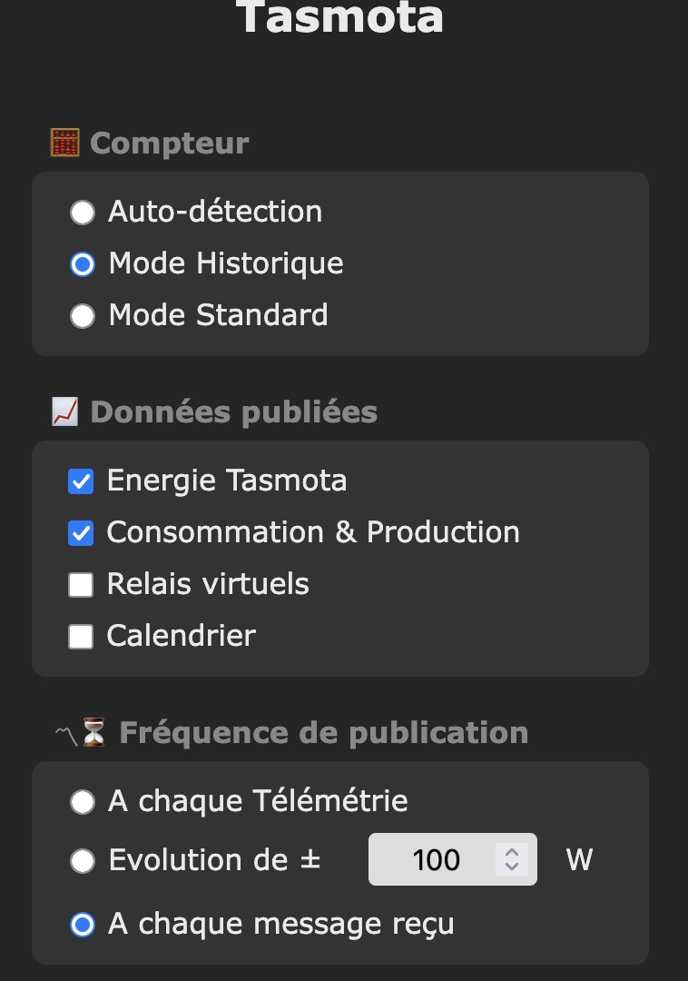

Ou alors il y a Tasmota que j’utilisais déjà dans la version de base et qui vient d’être complété et amélioré.
Très fiable, polyvalent et directement en mqtt.
https://flobul-domotique.fr/installation-et-configuration-de-tasmota-pour-teleinfo/

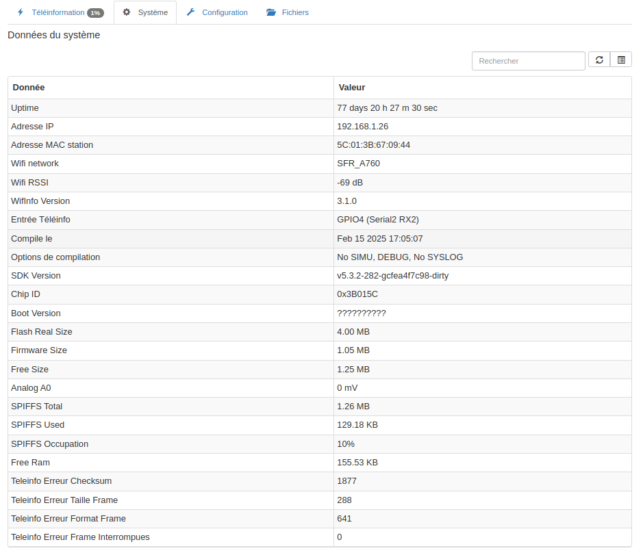

Je confirme que cela devrait fonctionner.

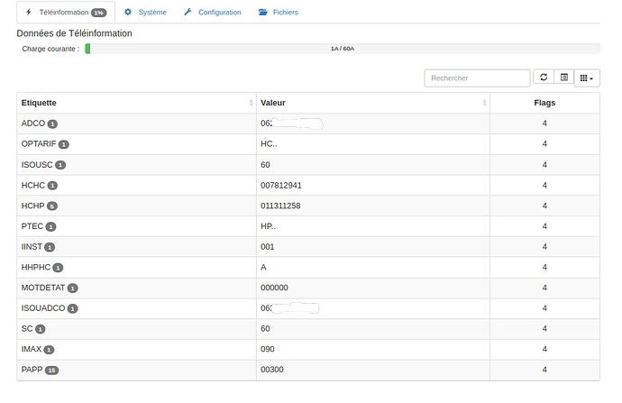

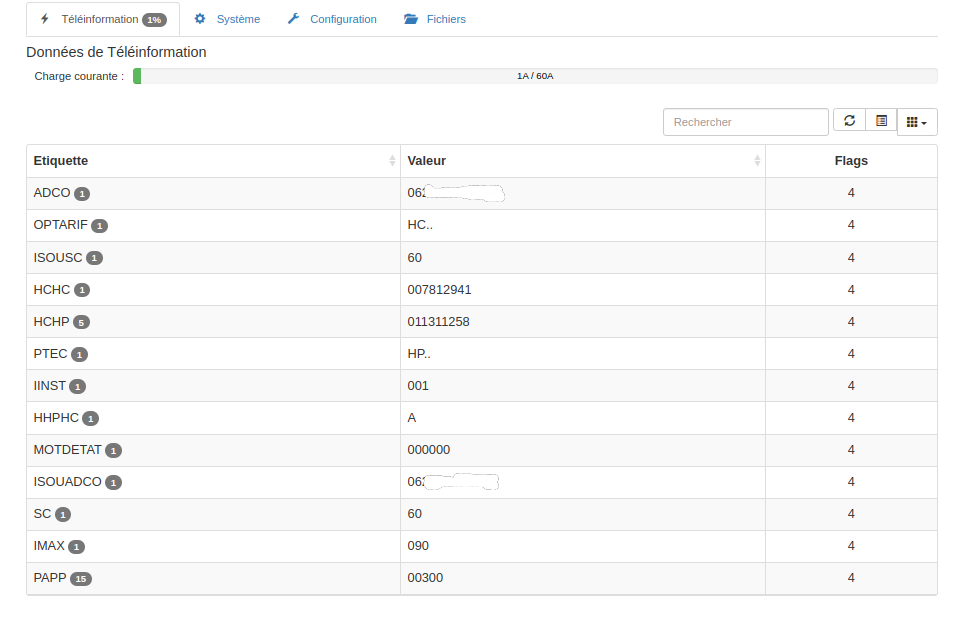

Moi je suis en mode historique et Wifinfo 3.1.0 fonctionne depuis 77 jours sans reboot.
Il y a quelques erreurs détectées est les trames sont rejetées.

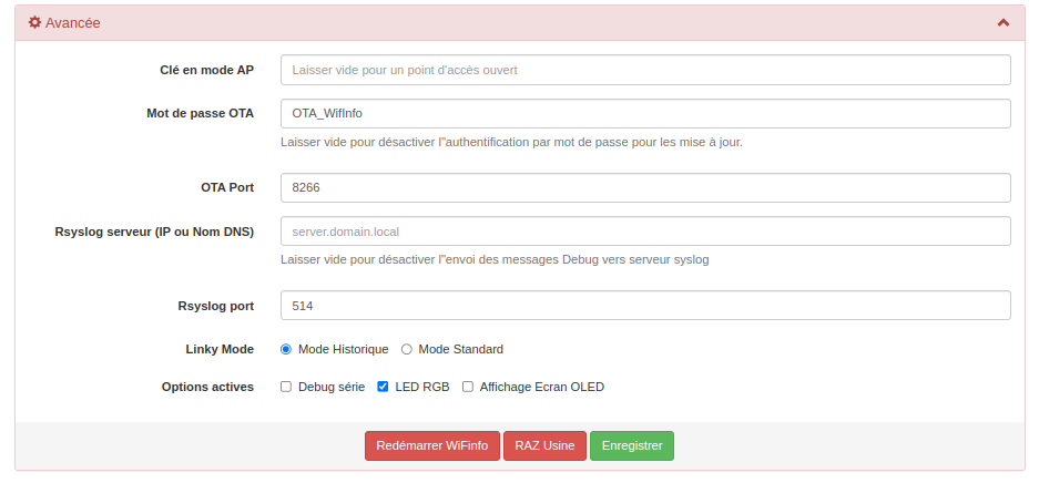

Votre compteur de production est surement en mode standard. Vous pouvez le vérifier en faisant défiler les écrans de votre Linky en appuyant sur les boutons.
Vous pourrez configurer Wifinfo 3.1.0 pour un Linky en mode standard en allant dans la configuration avancée …

Pour le Tasmota, oui c’est très complet.
Ok je vais ré attaquer le sujet en tasmota et je reviendrai vers vous

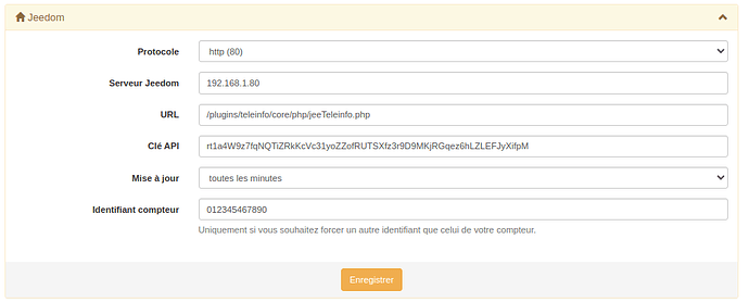

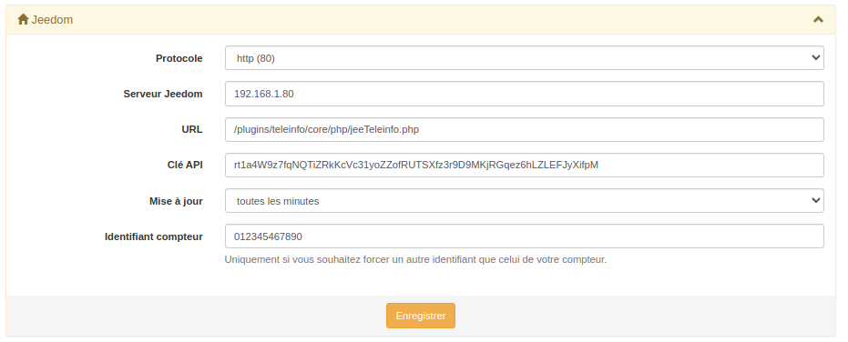

Wifinfo est directement compatible avec le plugin Teleinfo. Il suffit de le configurer pour avoir les coûts …

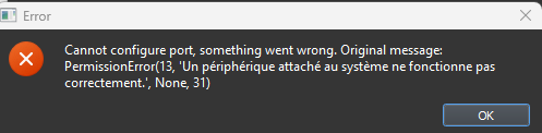

Je reviens vers vous car je rencontre des problèmes pour faire reconnaitre mon D1 Mini par mon PC :
Avec Tasmotiszer j’ai le message suivant :
J’ai vérifié les choses suivantes :
  • Le composant est bien reconnu :
  • Driver :
  • Cable : J’ai testé avec 2 câbles différents dont un acheté aujourd’hui : idem
  • Composant : Testé avec 2 différents même résultat
  • Test sur port COM 5 et 6 et 3 : Idem
  • Idem sur un secnd PC
J’ai également essayé avec arduino IDE
A fatal esptool.py error occurred: could not open port 'COM3': PermissionError(13, 'Acc�s refus�.', None, 5)esptool.py v3.0
Serial port COM3
Là je commence à être sec…
