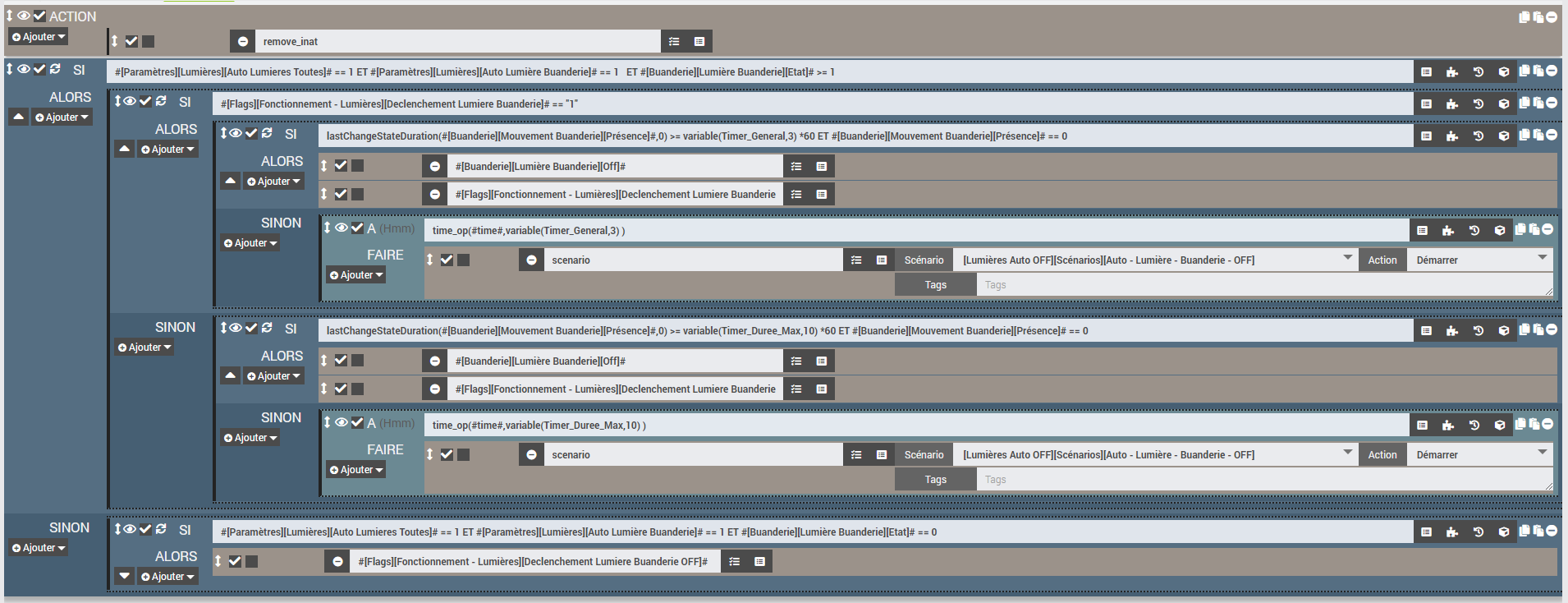

La charge augmente lorsque plusieurs scénarios sont triggered en parallèle, le fait que est ceux sur détection de mouvement sont les plus souvent solicités, mais par exemple j’ai des remontées sur un scénario qui attrapes les requètes du plugins fake roku.
En gros les simple déclenchements sur mouvements font que je tourne entre 3 et 5 de charge.
Hier ça a tellement fait ramer le système que la fermeture auto de la maison sur détection d’absence n’a pas fonctionné, en gros l’automatisation iOs n’a pas pu mettre le flag à la bonne valeur mais n’a pas non plus détecté que ça n’a pas fonctionné, et comme homebridge était en PLS, ben la maison est restée ouverte. Bref moins serein je suis
ben j’ai toujours fait mes mises à jour directement, la confiance , là c’est la première fois.
espérons que la nouvelle emmc permette de régler ce soucis.
Pour la petite histoire, il y a plus d’un an, j’ai été confronté à ce même problème de charge avec un trop grand nombre de petits scénarios gérant le mouvement, la présence et les minuteries sur tous les ouvrants. Avec 5 personnes qui se déplaçaient dans le logement, mon RPi3 était à la ramasse, alors je suis passé au RPi4, c’était mieux, mais toujours limite. Donc, je suis passé à un NUC Intel I3, là, c’était OK, mais encore 25% du CPU en permanence. Comme j’ai toujours trouvé que la puissance nécessaire pour faire tourner de la simple logique combinatoire était démesurée et que l’exécution des scénarios était lente pour ce qu’il y avait à faire, j’ai transféré presque tous les scénarios de Jeedom sous Node-RED. Aujourd’hui, Jeedom est à 5% de CPU et Node-RED à 2% de CPU (ils sont dans 2 VM sur le même NUC). Au final, sur Jeedom, il reste les scénarios qui se ne déclenchent qu’une fois fois le temps, genre pour les coupures de courant ou internet…
Ma conclusion
Avec 20 scénarios, ça va.
Avec 200 scénarios, ça va beaucoup moins bien

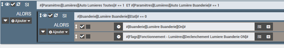

dans le cas précis, ma femme est juste rentrée dans la buanderie, le capteur à simplement déclenché le scénario pour l’allumage de la lumière.
le déclencheur étant que la présence dans la buanderie passe à 1
Il y a peut-être un cas intéressant ici.
Dans le cas de 18h01 le scénario a tourné dans un temps très court lorsque la condition #[Buanderie][Lumière Buanderie][Etat]# == 0
était fausse
En revanche dans le cas de 14h30, cette condition était vraie et le scénario déclenche des choses qui visiblement ont pris bcp de temps (14:30:36 à 14:33:02) :
Pourquoi donc ?

En fait je test l’état de la lumière avant de l’allumer, et j’ai l’impression que parfois il a du mal à trouver la réponse à la question lol
Idem du côté de l’extinction où je vérifie si la lumière est bien allumée ou non.
Que fait la commande flag… Qui met autant de temps pour répondre : fin
Non c’est pas le test qui prend du temps c’est la suite … le 1er On ça va encore (quoi que 12 secondes) mais le 2eme On ([Flag]…) ça ne va pas du tout
Est-ce que tu as des déclencheurs sur ces 2 commandes quelque part ? Donc des scénarios qui seraient déclenchés sur passage de [Buanderie][Lumière Buanderie][On]
et [Flags][Fonctionnement - Lumières][Declenchement Lumiere Buanderie ON]
ça donne une impression de boucle quelque part …
la commande flag est simplement là pour enregistrer que la lumière a été allumée via jeedom
du coup de l’autre côté le scénario d’extinction vérifie si
ça me permet de gérer les durées max d’allumage lorsqu’on déclenche en manuel
justement pour le coup rien de lié à ce niveau, aucun déclenchement supplémentaire lié à ces commandes

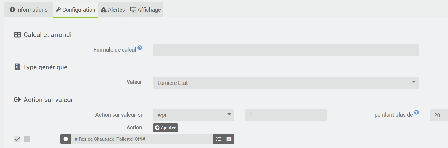

Une simple action sur valeur d’état de ta lumière sera plus simple

Pourrais tu poster le scénario dans son ensemble ?
Alors oui sur le principe mais je pars du principe qu’il faut aussi qu’il n’y ait pas de mouvement pour que ça se coupe. Et je ne pense pas que ce soit possible d’ajouter une condition non?
Sinon pour le scénario de coupure
sachant que la condition de déclenchement est le passage à 0 du capteur de présence.
Dans ce cas, une action sur valeur d’état du détecteur ?
Si état du détecteur égal 0 pendant plus de X minutes alors éteindre la lumière Y ?
(Marche que si vous n’avez qu’un détecteur par zone évidement )
