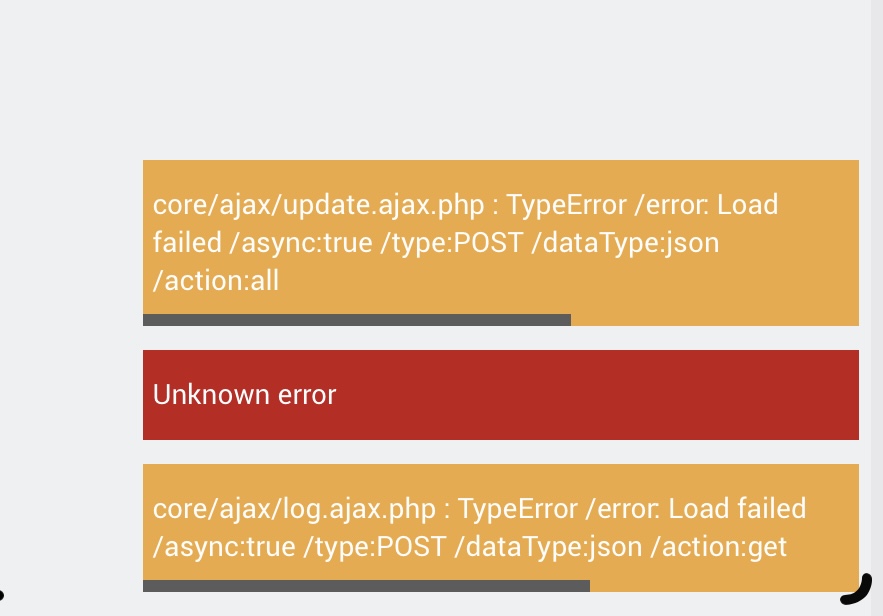

Est-ce que ce type de message d’erreur parle à quelqu’un ? Ils arrivent aléatoirement lors du chargement d’une page,
par ailleurs depuis le passage en beta v4.4 je remarque que mes virtuels ne se mettent à jour, je suis obliger d’actualiser la page pour qu’ils se mettent à jour.

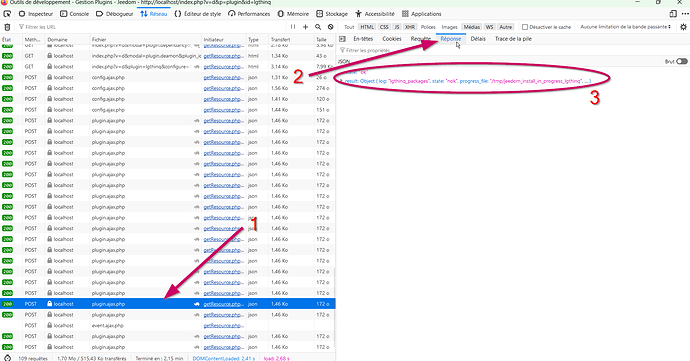

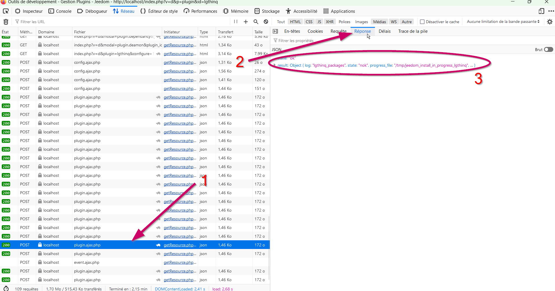

il faudrait capturer la réponse de la requête dans la console dev du navigateur (touche F12) …
  1. trouver LA bonne requête, celle qui provoque l’erreur
  2. clic onglet reponse
  3. poster ici la réponse ?
