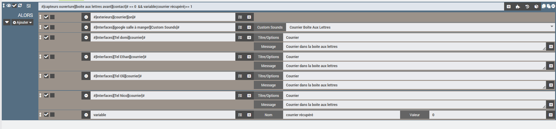

J’ai tenté de réinstaller les sons joués, en faisant “ajouter custom sounds” puis “maj customs sounds”, sans succès. J’ai ensuite essayé de modifier les noms des fichiers (cf le post joint), sans succès également.
Je diffuse via scenario effectivement des sons customisés en mp3 (scenario en exemple, dans ce cas précis je pourrais passer par TTS, mais j’ai d’autres scenarios qui eux diffusent de la musique personalisée). J’ai bien vu que la modifs des customs sounds pouvait mettre a mal les scenarios, néanmoins le problème est survenu sans que je ne touche à quoi que ce soit (si ce n’est une maj jeedom et TTS). Dans tous les cas, même lorsque je tente de lancer la commande simple custom sounds, mes sons ne fonctionnent pas.

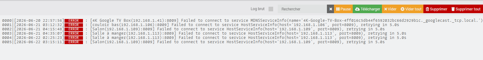

En pj les logs (du moins je suppose) :
Merci pour les captures d’écran, celle du scénario permet d’avancer (à petit pas, car sans logs complètes, c’est très compliqué…) :
On aperçoit dans votre capture d’écran du scénario, que le nom est “Boîte Aux Lettres” (avec un i ^) : or ce n’est pas possible dans les dernières versions :confused:
Vous avez réuploadé votre fichier customsound avec la toute dernière version de TTSCast (version 1.10.1 visible dans la page de configuration du plugin) ? Car seule la dernière version prend en compte la conversion du nom lors de l’upload.
Donc en l’état, ce customsound là ne peut pas être joué car il a un caractère “interdit” (cela doit être dans un message quelque part dans vos logs).
