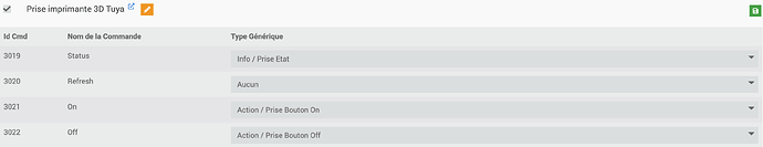

Et un autre problème que je rencontre est donc le retour d’état si j’actionne par exemple une prise via le bouton elle ne change pas son état dans homekit.

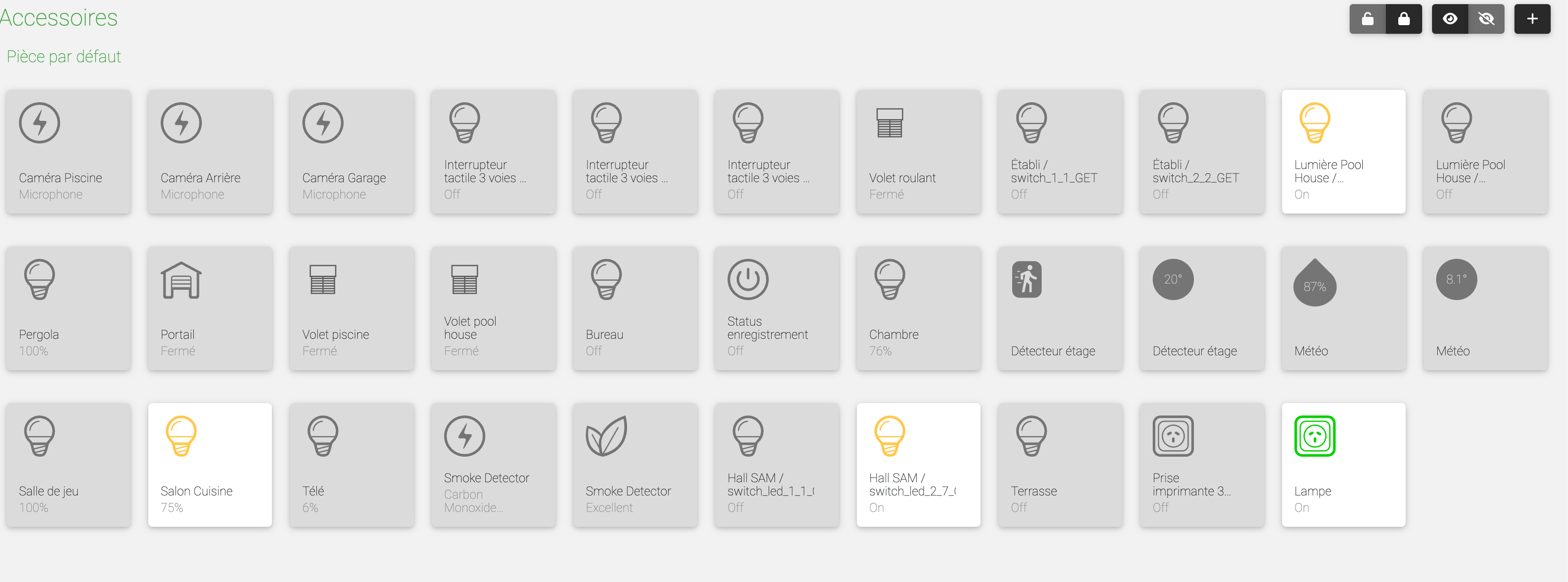

En complément de mon message par exemple la prise dont le retour d’état ne fonctionne pas.
Perte d’équipement : un équipement qui pose problème, il faut arriver à reproduire le problème et essayer par essai erreur pour trouver celui qui pose problème… C’est un des problèmes les plus embêtants à résoudre, car tu ne trouveras rien dans les logs généralement, c’est un équipement par exemple auquel tu as mis un type générique numérique mais tu envois une chaine de caractère…
Retour d’état, quand un équipement change d’état, jeedom envoi un multicast sur ton réseau pour dire que l’état a changé, si tu ne le vois pas, je suis désolé mais je vais revenir à mon diagnostique de base : multicast ! tu peux par exemple lancer l’interface config-ui-x via la configuration du plugin, l’onglet accessoires et voir ton équipement en question qui change probablement d’état à cet endroit… si c’est le cas : multicast !!

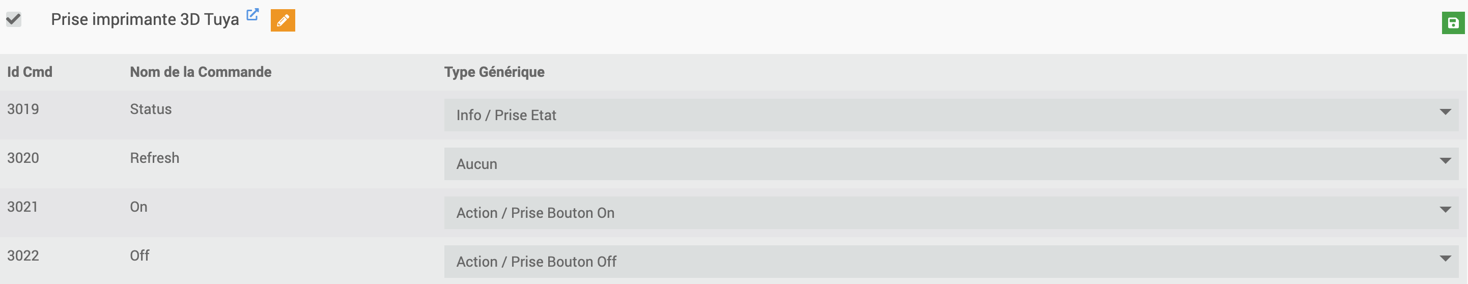

ok donc là c’est correct, la commande 3019 Status, c’est un binaire ? qui a bien la valeur 0 et 1 ?
Le retour d’état fonctionne sur tout le reste à part les prises je pense donc que j’ai un problème de config avec mes prises.
Sur la capture ici le retour d’état ne fonctionne pas comme sur homekit quand je change d’état par le bouton par exemple sur la prise connectée.

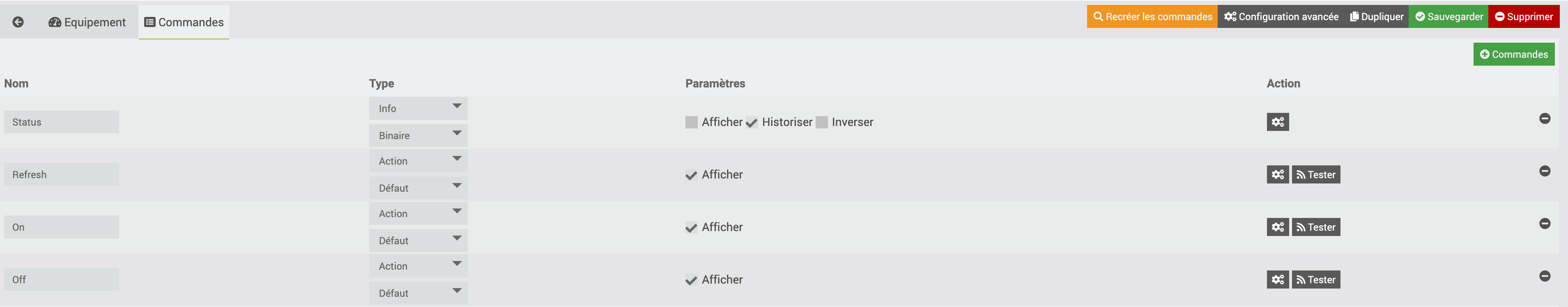

ben va voir dans ton équipement, onglet commandes, c’est écrit normalement
c’est donc bien un binaire, cliques sur l’icone engrenages dans la colonne action sur la ligne de la commande Status et envoi une capture ?
