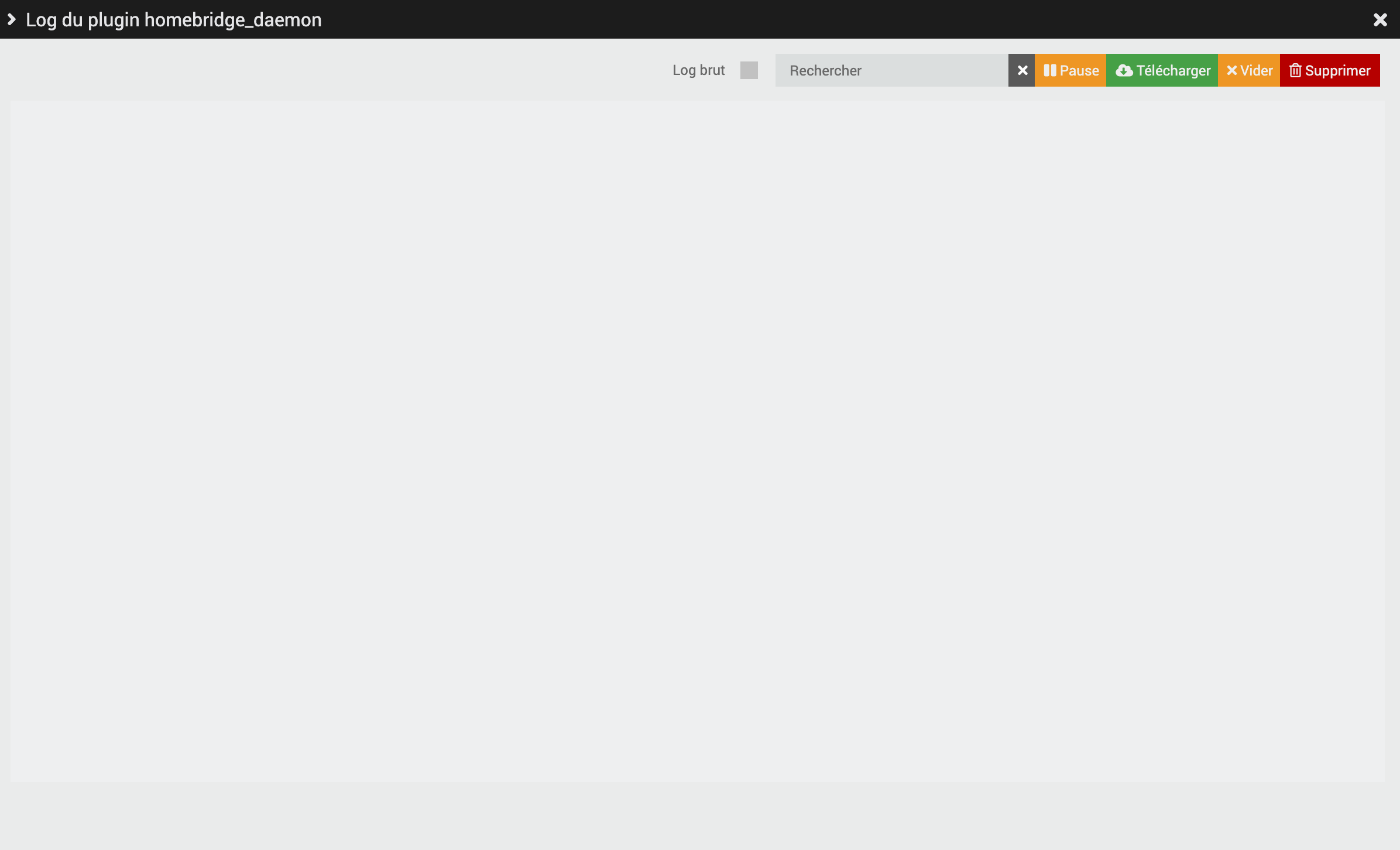

  1. tu vides le log Homebridge_daemon
  2. tu allumes la prise et tu l’éteins et tu notes l’heure
  3. tu m’envois le log homebridge_daemon
Le log reste vide.
J’allume et j’éteins la prise depuis le bouton ou l’interface homebridge pas de retour dans le log.
passe le log en info au minimum et relance le démon… tu avais pas dit mais tu es ultra débutant en jeedom en fait :slight_smile: n’hésite pas à le signaler, on aurait gagné tous les deux du temps :slight_smile:

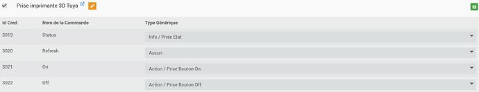

mmm tu as du faire qqch de bizarre sur la commande status, change la valeur du type générique pour n’importe quoi d’autre, clique sur sauvegarder puis remet « Prise Etat » et clique sur sauvegarder, puis relance le démon
N’importe quoi d’autre ? genre un autre appareil comme un de mes interrupteurs ?
non relis, c’est juste changer la valeur du type générique sur le status, dans cette fenetre là :
