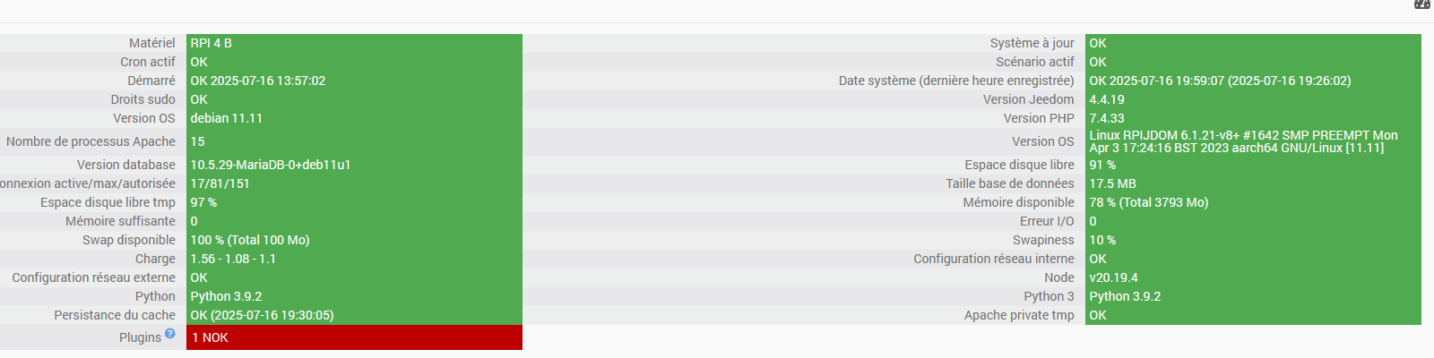

Page santé jeedom svp. Mais je serais surpris que ce soit le 64 bit qui pose problème alors que l’on voit des erreurs pyrhon.

Voici la page santé.

Vous pouvez mettre une copie d’écran de la page santé de Jeedom ?

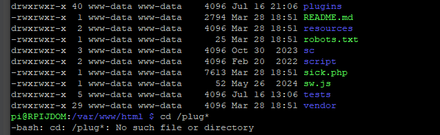

Est ce que tu as accès à jeedom en SSH ? Tu peux le supprimer en ligne de commande
Je ne comprend pas , je n’arrive pas à aller dans la directory.
Tu ne peux pas faire un cd d’un dossier avec *
Et il ne faut pas mettre le / initial qui fait référence à la racine du FS
fais juste
cd plugins/
Ok merci. Oui ça marche mieux !
Bon je suis dans la directorie Plugins et il n’y a plus de répertoire MerosSync.
