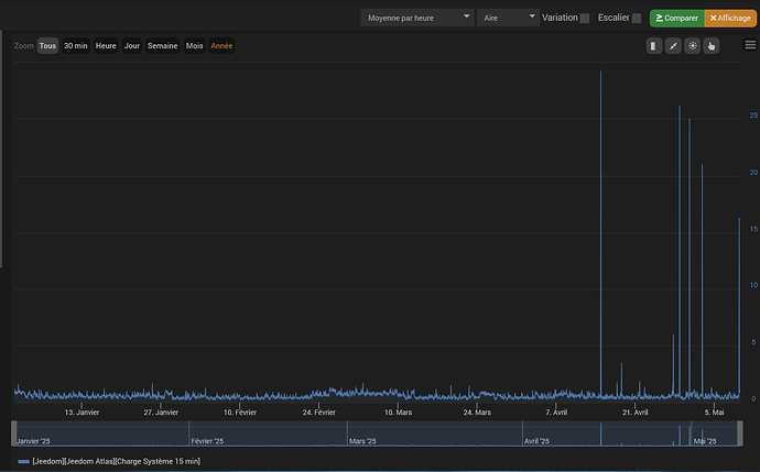

Ci-dessous enregistrement charge CPU:
Je vois que ca peut monter à plus de 20, mais je ne crois pas avoir plus de 2 ou 3 scénarios avec des « sleep » qui devraient se lancer à la fois.
Pourquoi les instructions « Sleep » peuvent interférer avec la charge CPU ?

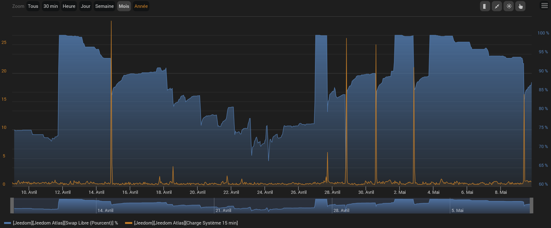

Si c’est un problème de mémoire, pourquoi le swap n’a pas été consommé ?
Sur le graphe ci-dessous, il reste à plus de 50% tout le temps.

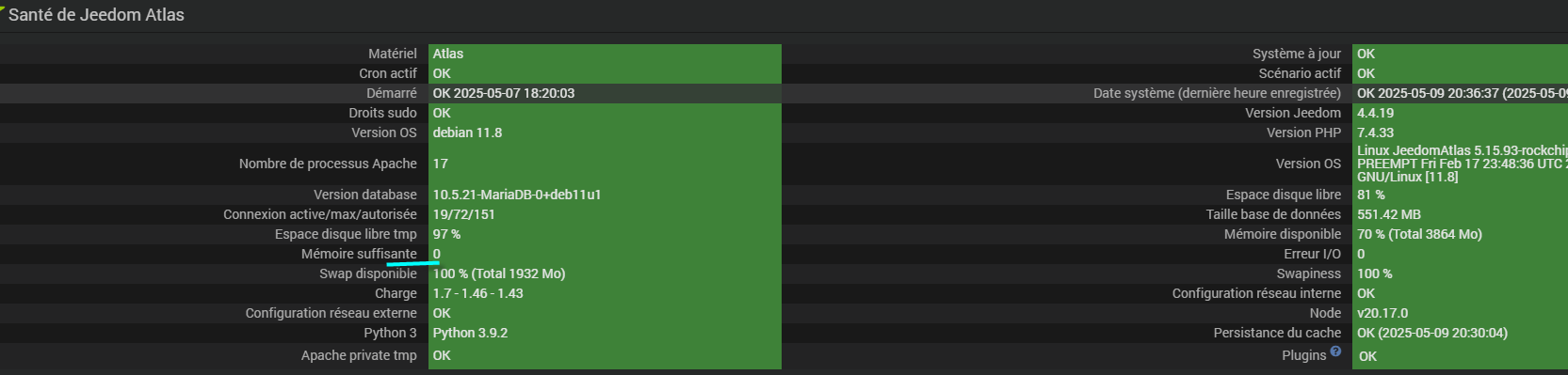

En plus je n’ai pas de tooltip comme toi a mémoire suffisante
Tu es sur d’être à jour ?
Meme si jeedom ne propose pas de mise a jour ?
Ma page santé dit que mon système est à jour:

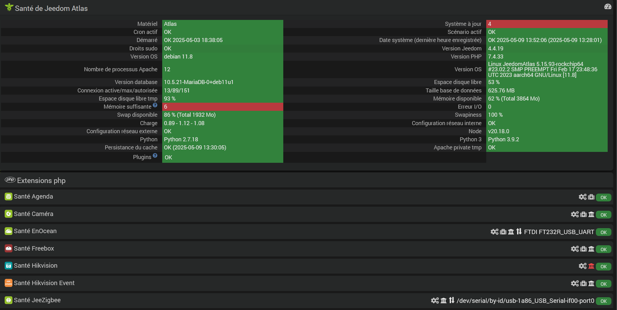

En fait cette alerte compte le nombre de lignes qui résultent de cette commande :
sudo dmesg | grep oom | grep -v deprecated
oom = Out Of Memory
ça vous donnera peut-etre les explications mais surtout les timings des problèmes de mémoire, ensuite vous pouvez voir les lignes avoisinant ces oom…
car là vous partez peut-etre d’un a priori faux = que ça vient des sleeps de vos scénarios

[346849.436713] Out of memory: Killed process 1265 (mariadbd) total-vm:5576796kB, anon-rss:2547168kB, file-rss:0kB, shmem-rss:0kB, UID:111 pgtables:8136kB oom_score_adj:0
C’est un peu du chinois pour moi, est-ce que ca permet d’identifier une piste?

Le swap est suffisant puisqu’il est toujours à 50% ou au-dessus.
La mémoire libre est suffisante chaque fois que je regarde car ces pics de consommation CPU sont très courts et imprévisibles à apparemment.
Je ne suis pas contre optimiser les services actifs, mais comment puis-je m’y prendre?
Pour l’instant le problème perdure, ci-dessous un nouveau pic le 5 juillet à 13h:
