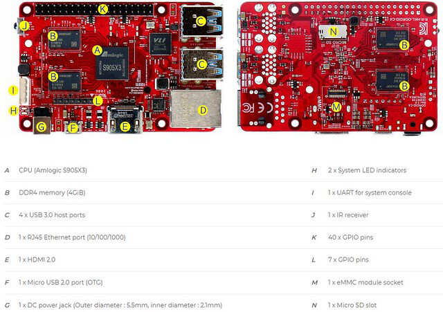

Le connecteur nommé n, et apparemment un connecteur de micro SD c’est ici qu’il faudra que tu la mettes.
C’est vrai que je réponds en tout public car ça peut intéresser d’autres personnes.
N’hésite pas à nous tenir au courant bonne journée
Effectivement, je n’avais pas remarqué
Bonne journée

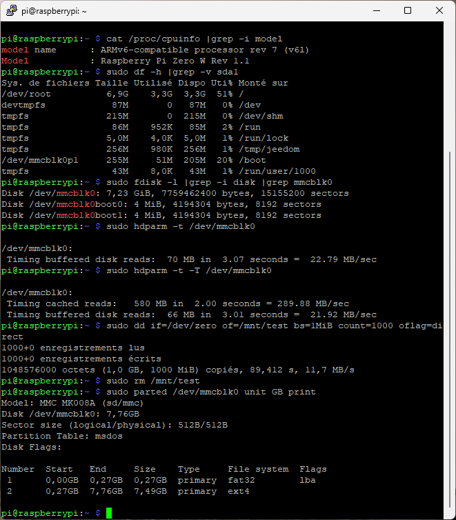

J’ai fait les essais sur la carte 8 Go. Pizero w , Bullseye 32 bits, Jeedom 4.4.17, plugins « Zigate » pour commander une PiZiGate, Jeelink vers Jeedom maître. En fonctionnement voilà les résultats:
Cela semble correct pour le Pizero, il est certain qu’avec un 2W cela devrait ^étre un peu plus rapide et il accepte le 64 bits. Enfin, il n’est pas possible de monter MQTT manager. Dommage c’était un peu le but initial. D’abord il faut bidouiller pour avoir un NodeJs qui fonctionne et par la suite il n’est pas possible d’avoir les dépendances OK, par contre le demon demarre même s’il est instable. Je dérape sur le sujet mais cela peut peut être aider.

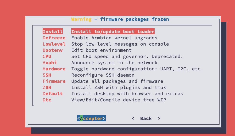

C’est de ce que je vois dans le config.
en ssh sudo armbian-config
menu system et la deuxième ligne.
malheureusement sur ma orangepi zero2W je n’ai pas cette option
