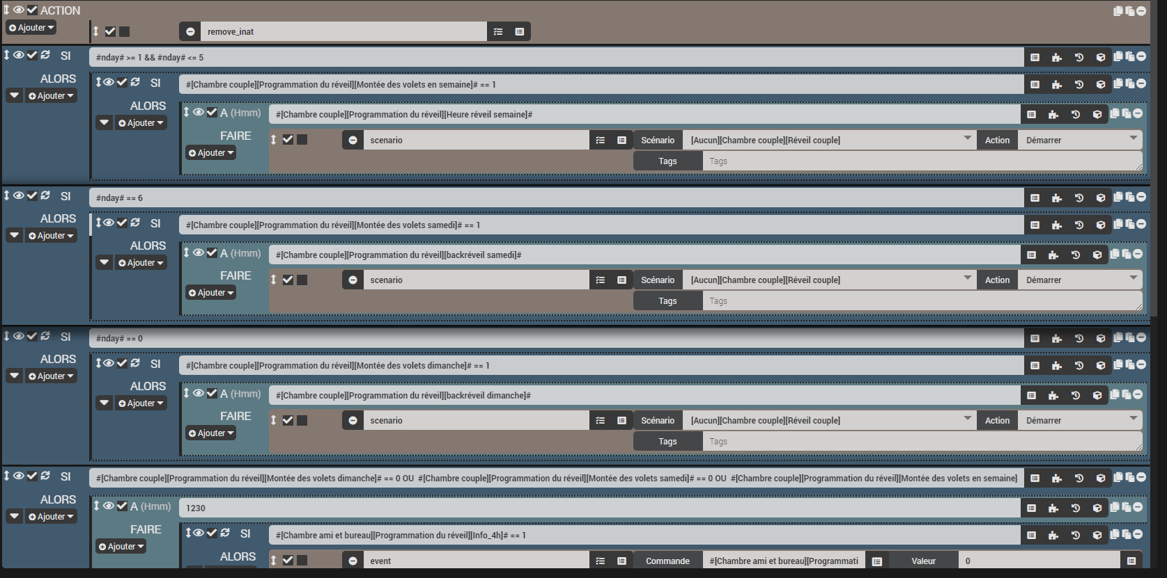

Voilà le scénario qui vérifie quel jour on est et si la montée des volets est programmé alors à l’heure du réveil il lance le scénario de montée
il y a aussi une porte qui lance des actions si le réveil du jour n’est pas programmé

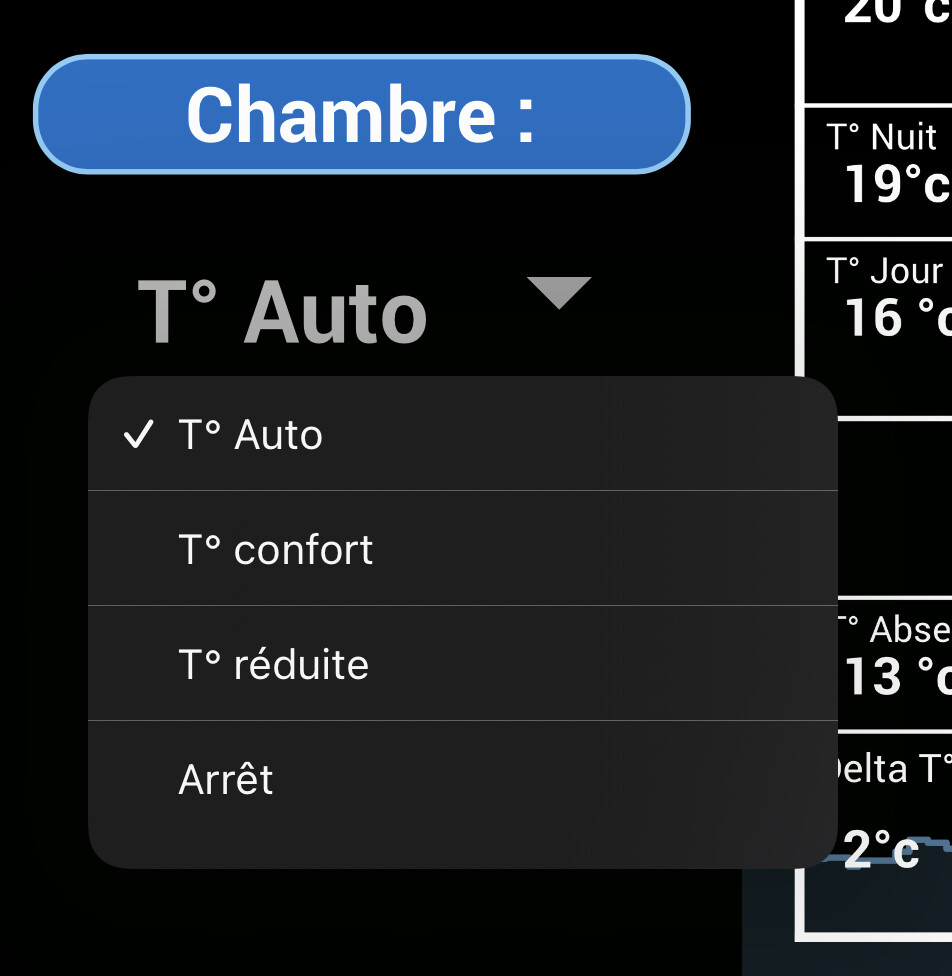

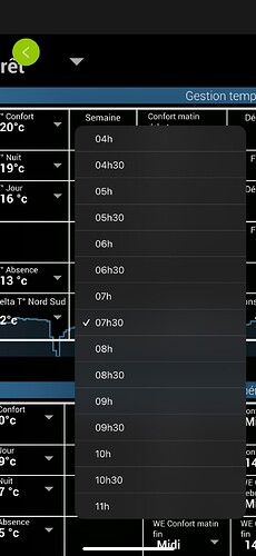

Exemple de listes, vue sur mon tel, pour les réglages de mon chauffage
Les heures sont vue par jeedom en 400 pour 4h00 et les modes comme 0,1,2,3
Voir dans la doc pour mieux comprendre le parallèle entre ceux qui est affiché et « vue » par jeedom
