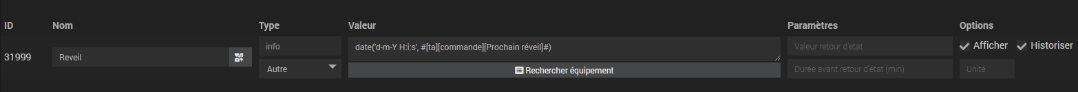

La valeur renvoyée est un timestamp pour pouvoir etre utilisé/comparé/… dans des scenarios par exemple
si tu souhaites la convertir dans un format lisible, il suffit de créer un virtuel
avec cette formule pour avoir un affichage de type : 15-08-2022 07:25:00
