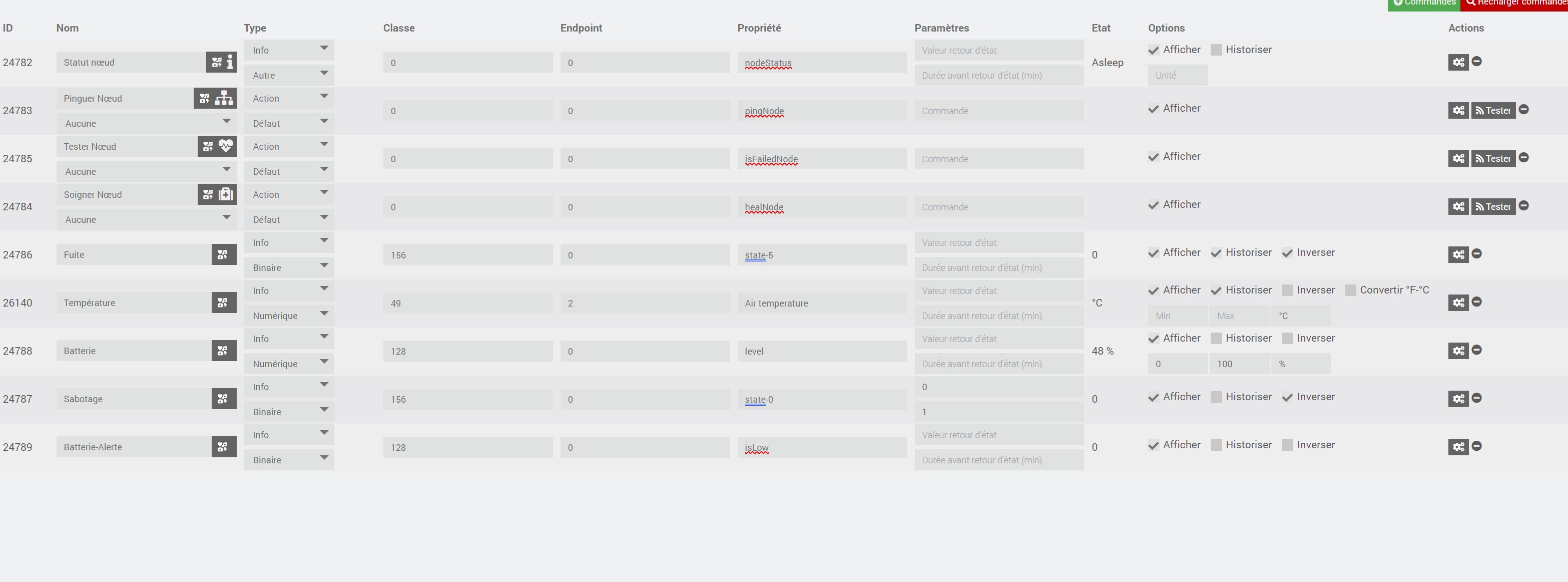

Bonjour. Suite à ma migration vers Zwave JS, mes détecteurs d’eau FIBARO (FGFS-101 ZW5 Flood Sensor) ne remontent pas la valeur de la température, qui reste à zéro. Merci de votre aide. Cordialement.

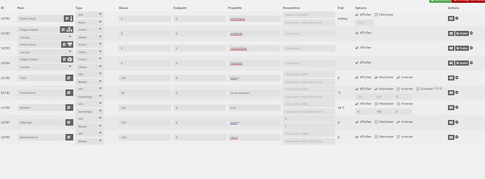

Peux-tu nous donner des captures du module dans zwavejs et des commandes associées

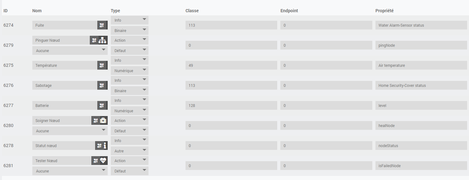

As tu essayé de récréé la commande avec celle disponible dans le menu valeur ? Pour moi c’est OK :
Les voici :

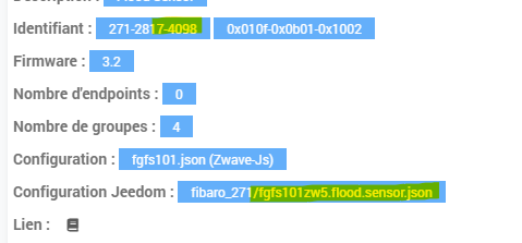

Je n’ai pas les mêmes valeurs de noeud que toi. C’est bien le même module ?
Comme je disais sur ton autre post sur le forum, il faut que Jeedom mette à jour le fichier json de ce module, il semble qu’il y est deux version différente du module FGFS-101.
Celui qui te pose problème n’est pas vu comme un « ZW5 ».
De mon côté j’ai ses commandes là.
Oui, mes autres modules sont bien comme les tiens (à part le problème de température, voir mon autre post). Pour la mise à jour par Jeedom, il suffit d’attendre ou il faut ouvrir un ticket au support ?
Oui une demande au support visiblement

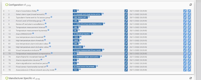

Fournis déjà toutes les valeurs de ton module stp.
Bonsoir.
Il me semble avoir tout fourni ici : Manque la température sur FGFS-101 ZW5 Flood Sensor suite migration Zwave JS - #4 par gcherel
Que manque-t-il ?
