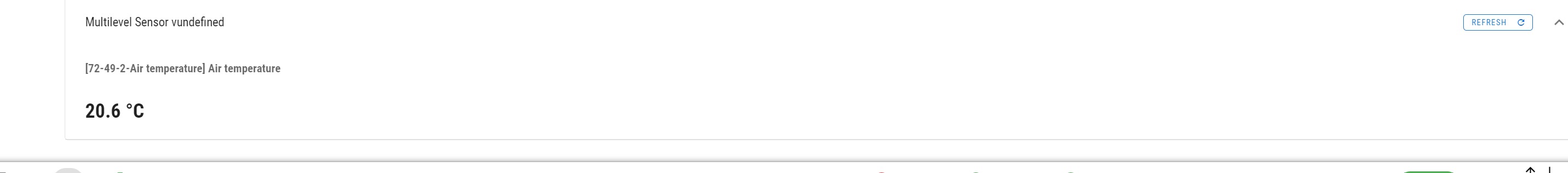

Bonjour. Je poursuis mes investigations sans plus de succès pour les températures. Lorsque mon réseau redémarre, tous les Flood Sensor se retrouve systématiquement sans la valeur Multilevel Sensor. Un réveil et une reinterview permettant de les obtenir au bout d’un moment, mais sans que la mise à jour de la température suive (on reste sur la valeur au moment de l’interview). Un nouveau redémarrage obligera à tout recommencer… Quand on se rend dans le control panel, on obtient ces infos après la reinterview :

Je viens de refaire une flopée de test avec ce module depuis zwave-js-ui
La base est bien d’avoir le « Multilevel Sensor vundefined » mais avec les paramètres par défaut il faut bien avoir en tête que :
- la mesure de la température se fait toutes les 5m (et impossible de descendre moins)
- la température mesurée est remontée si elle est différente de la précédente du delta défini dans le paramètre « 112-0-12] Temperature measurement hysteresis »
La valeur par défaut étant 50, le delta est de 0,5°c
Du coup, concrètement, si la température ne varie pas de plus de 0,5°c entre la prise de mesure 1 et 2 (à 5mn d’interval), alors rien ne sera remonté.
Maintenant même avec ça, je me demande si le module n’oublie pas un peu de communiquer au bout d’un moment … J’ai passé le wake-up à 3600 au lieu de 4000 pour voir si ça change un peu la donne chez moi mais comme mon détecteur est en sous-sol la température est plus stable qu’ailleurs chez moi.
