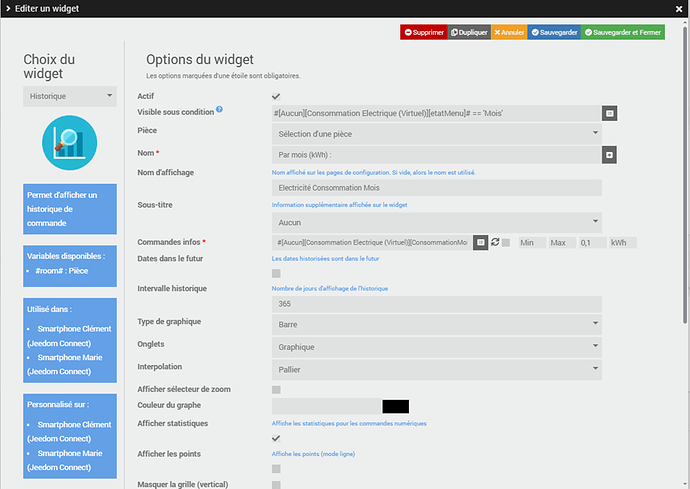

MAJ widget Historique avec nouvelles valeurs
dans le widget historique, lors le mise à jour des données, le graphique ne se rafraichit pas dans l’application Android au contraire du sous-titre ors d’une modification de valeur.
Est-il possible de forcer cette mise à jour dans l’application Android ?
Autre sujet : est-il possible de modifier/forcer les ordonnées et les abscisses du graphique ?
exemple j’affiche un graphique de consommation sur 12 mois avec des barres, mais la dernière barre est affichée à moitié (comme la première) et j’aimerai en abscisse que ca soit les mois qui soit affiché et non des dates « aléatoire »

Pour ma part, je limite le pb de la barre « à cheval » en horodatant mes historiques à 00:00 ou au 01 du mois.
Pour l’échelle, pas de solution à ma connaissance

l app ne fait qu afficher les donnees, pas de calcul d agrégation comme il serait nécessaire ici
cf retour de Norbert pour 1 possibilité
Peux-tu détailler un peu plus, s’il te plait ?
car mon historisation est au 01 du mois à 00:00 et j’ai les barres « à cheval ». J’utilise ton script (Graphe d' historique de consommation par mois - #10 par ngrataloup).
La configuration de mon widget JeedomConnect :
