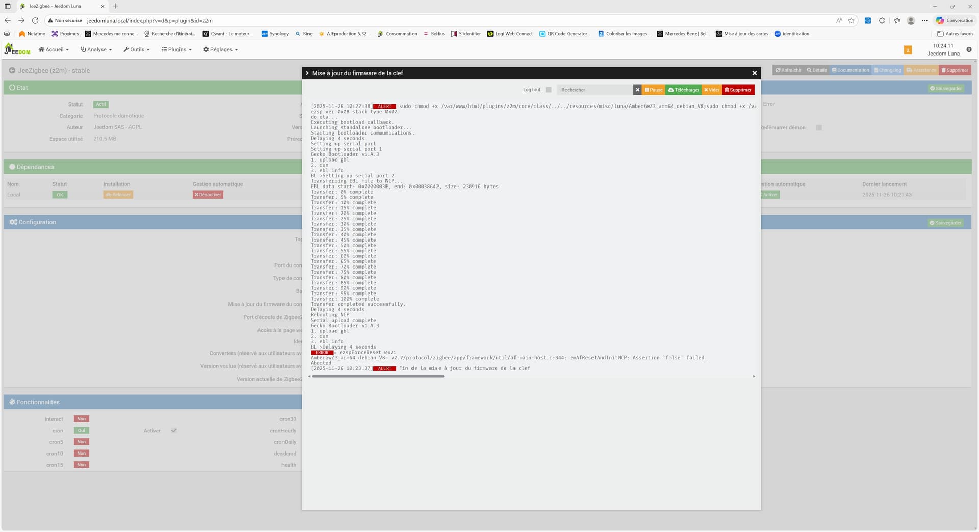

Il m’a semblé qu’il était maintenant possible de faire à la maj du f/w de la clé Zigbee dans la box luna avec la version 4.5 de jeedom. Effectivement le comportement lors de la demande maj est différent d’avant qui indicait « correction en cours ».
Même si le processus semble maintenant se lancer, j’obtiens une erreur.
Est-ce propre à mon installation ou alors la maj n’est pas encore possible ?
sudo chmod +x /var/www/html/plugins/z2m/core/class/../../resources/misc/luna/AmberGwZ3_arm64_debian_V8;sudo chmod +x /var/www/html/plugins/z2m/core/class/../../resources/misc/luna/AmberGwZ3_498_EZSP0x0E;sudo /var/www/html/plugins/z2m/core/class/../../resources/misc/luna/AmberGwZ3_arm64_debian_V8 -n1 -p /dev/ttyLuna-Zigbee -b115200 -F /var/www/html/plugins/z2m/core/class/../../resources/misc/luna/8.0.3.0.ota >> /var/www/html/core/class/../../log/z2m_firmware 2>&1;

[2025-11-26 12:34:28] ALERT  sudo chmod +x /var/www/html/plugins/z2m/core/class/../../resources/misc/luna/AmberGwZ3_arm64_debian_V8;sudo chmod +x /var/www/html/plugins/z2m/core/class/../../resources/misc/luna/AmberGwZ3_498_EZSP0x0E;sudo /var/www/html/plugins/z2m/core/class/../../resources/misc/luna/AmberGwZ3_arm64_debian_V8 -n1 -p /dev/ttyLuna-Zigbee -b115200 -F /var/www/html/plugins/z2m/core/class/../../resources/misc/luna/8.0.3.0.ota >> /var/www/html/core/class/../../log/z2m_firmware 2>&1;
ERROR: ezspForceReset 0x21
AmberGwZ3_arm64_debian_V8: amber_test.c:197: my_test: Assertion `false' failed.
Aborted
[2025-11-26 12:34:46] ALERT  Fin de la mise à jour du firmware de la clef
