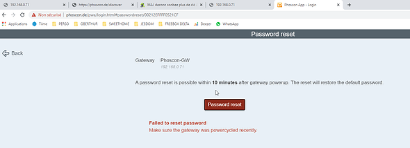

Mais pas contre c’est hyper long, les interaction quand je cliquer sur la gateway pour avoir la mire de login ca prend 30 seconde c’est parce que je passe par la webapp online?
Mais impossible de joindre la gateway via :
http://192.168.0.71/pwa/login.html alors que l’iP est bonne…
de plus par Phoscon App - Login impossible de reseter le mot de passe car le mien fonctionne plus apparement, il me dit comme d’hab de verifier que la gateway est up depuis moins de 10 minutes alors que je viens de la brancher y a peine 30 seconde
