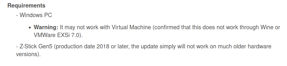

Je suis comme @anon2259313 j’ai une everspring SA413-1 en firmware 4.36 et j’ai une gen5 sur laquelle j’ai upgrader le firmware de la gen5+ (bon ça ne c’est pas passé comme une lettre a la poste ,car impossible de le faire sous win11 , il a fallu que je ressorte mon vieux pc sous win10).

De ce que j’ai compris, il suffit de migrer la Gen5 en firmware 1.02 (ou 1.2, je trouve les deux indifféremment) : Z-Stick Gen5+ V1.02 firmware update : Aeotec Help Desk
La clé obtient le même firmware qu’une Gen5+ : Z-Wave library 6.07, Z-Wave SDK 6.81.06
Le backup nvm et l’import sur la Z-Stick est ensuite possible
Cependant patcher la Gen5 est parfois techniquement impossible. La Gen5+ sert alors d’intermédiaire parce qu’on peut faire un backup d’une vieille Gen5 et l’importer sur une Gen5+ à jour, puis faire l’export Gen5+ vers Z-Stick 7. C’est ça ?
Mais il existe quand même une option Gen5 => Z-Stick 7 si on peut la mettre à jour.
