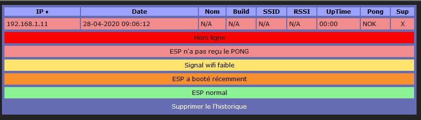

Alors sur mon PC (firefox au cas ou) j’ai mis :
http://xxx.xxx.x.xx/espeasy.php?mode=update
ce qui m’a donne :
Send back pong to:
http://xxx.xxx.x.xx/control?cmd=event,Pong

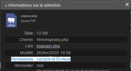

A tout hasard, vérifie les droits et le possesseur du fichier espeasy.php…

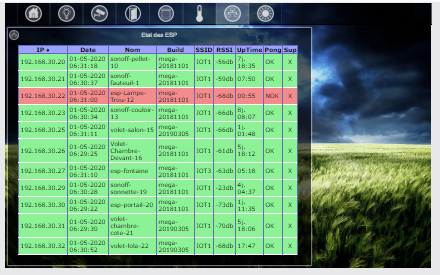

maintenant que sa fonctionne j’ai encore 2 questions :
- comment vous intégrez le ‹ Modale › dans vos designs?
- es-t’il possible d’avoir l’historique dans …Historique ?
Doudou
- Pas de modale en design, il suffit de mettre un iframe sur un design.
Dans le design tu ajoutes un objet Texte/html avec un code iframe du style:
<iframe src="http://ipjeedom/emplacement/du/script/espeasy.php?mode=view" style="border:0px #ffffff none;" name="esp" scrolling="no" frameborder="1" marginheight="0px" marginwidth="0px" height="630px" width="841px" allowfullscreen></iframe>

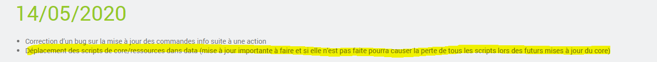

Attention, suite à la modif de plugin Script du 15 mai 2020, les scripts présents dans le dossier plugins/script/core/ressources ont été déplacés dans plugins/script/data
Donc il faut soit modifier les rules sur les ESP, soit remettre le script à son emplacement d’origine.
Mais ce serait plus la première option, vu le changelog du plugin Script
effectivement, mise à jour faite ce matin et bim, mes esp ont tous redémarrer, pour un fois que je check pas le change log avant … Changement effectué dans tous mes esp.

- lorsque je veux la supprimer j’ai "Send back pong to:
Update date/time for 192.168.1.XX idem pour un autre esp que j’ai débranché. - toujours pas de pluging ???
