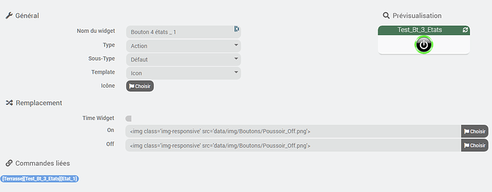

-2- Créer autant de widgets action que de boutons :woozy_face:
Comme vous pouvez le noter:
  • Le nom du widget est incrémenté. Ici il s’appelle Bouton 4 états_1. Donc vous vous doutez qu’il existe le …_2 et le …_3. Pour vous y retrouver, respectez l’ordre séquentiel d’apparition.
  • Oui, vous ne rêvez pas, j’ai mis la même image pour le ON et le OFF parce qu’on exploitera pas l’état du bouton. En revanche JS vous dira merci de ne pas laisser une des lignes vide.

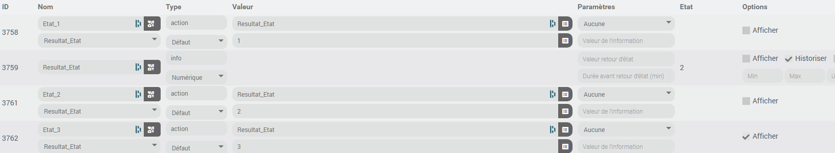

  • Autant de commandes action que de boutons.
  • Vous associez à chaque un des widgets créé précédemment.
  • Vous ajoutez une commande info qui ne doit pas être visible (dans mon cas aucun intérêt). Elle sera de type numérique.
  • Comme vous le remarquez, chaque action lui enverra l’index associé (1, 2, 3). C’est ce qui servira dans les scénarios que vous créerez puisqu’on a scrapé le concept de ON / OFF.

-5- Retourner dans le virtuel et compléter les commandes action:
  • Avant de commencer, notez les ID de vos actions en respectant l’ordre chronologique d’apparition.
  • Pour chaque commande faite exactement ceci. Il n’y a rien à adapter d’une commande à l’autre:
    • Ouvrir la configuration;
    • Allez dans l’onglet configuration
    • À Action après exécution de la commande, ajouter une action
    • tapez scénario
    • allez chercher le scénario des boutons.
    • Associez l’action Démarrer
    • Dans Tags, ajoutez cela en remplaçant mes IDs par les vôtres: ID1=3758 ID2=3761 ID3=3762
Maintenant vous comprenez pourquoi je vous disais de prendre un nom générique pour le scénario. Car vous pourrez l’appeler depuis d’autres virtuels qui auraient le même besoin. Vous avez juste à changer les IDs des tags à chaque fois.
C’est tout, c’est opérationnel! Amusez-vous bien !

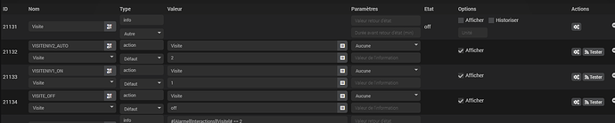

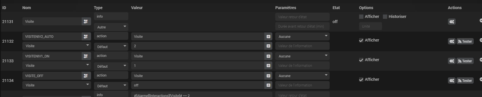

Je ne suis pas arrivé à faire fonctionner ta solution (pas bien doué), mais j’ai aussi un ami artificiel (le même d’ailleurs), qui à permis d’arriver à une solution plus simple (sans scénario, un seul virtuel) en s’inspirant du 3-state-switch de Salvialf (merci au passage) :
Sur le même principe, il faut juste un virtuel tel que :
Créer un code widget tel que :
cmd.action.slider.3state_Push_v1.html.txt (2,0 Ko)
Ajouter les images du design BP dans Jeedom et remplacer le noms des images dans le code widget :
‹ data/img/VMC_Tempo.png ›,
‹ data/img/VMC_On_30.gif ›,
‹ data/img/VMC_On_60.gif ›
Associer le code widget à la commande action du virtuel (roue crantée)
Et voila, plus qu’à ajouter le virtuel dans le design.
Oui j’allais répondre la même chose :slight_smile:
et un seul widget custom qui gère les états :
Tu utilises un code widget différent vu que t’as 3 commandes dans la virtuel ?
Ajoute le stp, ça peut intéresser des utilisateurs ;). Du coup, on pourrait regrouper dans un gros tuto les différentes commandes 2+n positions (slider, rotatif, push-push). Je peux regarder pour les standardiser avec des paramètres communs ect…Voir un faire un qui regroupe tout…
