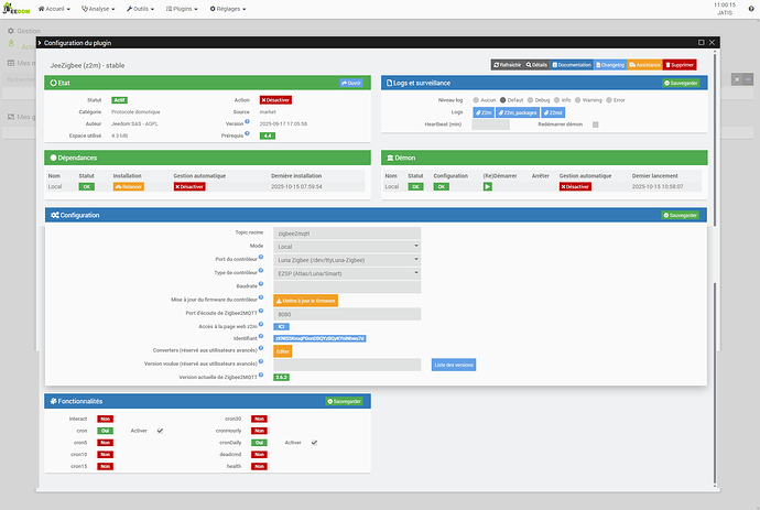

J’ai commandé et reçu une box Luna, pensant que cela serait plus simple qu’un Raspberry pour ma seconde installation. À mon grand désespoir, je m’attendais à quelque chose de plug and play… mais ce n’est pas du tout le cas.
Je n’arrive pas à faire fonctionner JeeZigbee, que je pensais simple à utiliser puisqu’il est intégré. Impossible d’accéder à la page web de Z2M.
Un petit coup de main serait le bienvenu, je suis un peu perdu après y avoir passé toute la nuit sans succès…

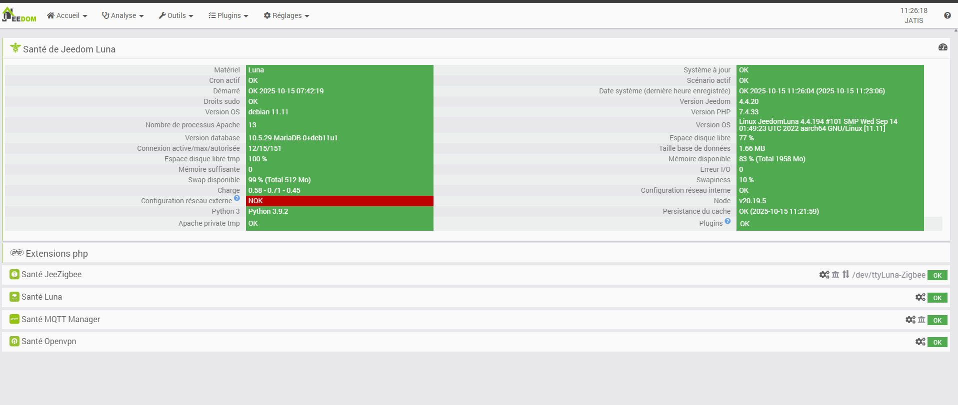

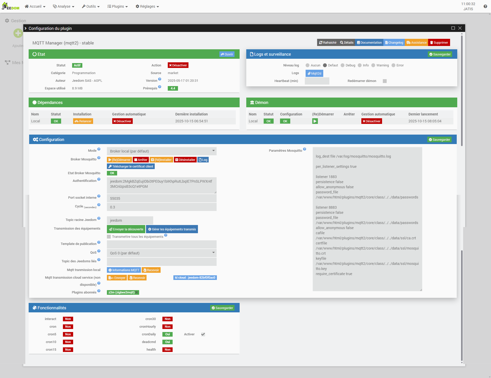

Page santé jeedom, page de configuration du plugin jeezigbee et aussi de mqtt manager, logs demon des plugins.
une Luna récente à probablement un firmware zigbee Ember.
Voir : Impossible de lancer le daemon jeezigbee quelque soit la version - #7 par akenad

Ah bah non, cette Luna n’a pas un firmware zigbee Ember.
Par ailleurs Jeedom est en 4.4.12, peut être mettre à jour en 4.4.20.
akenad :slight_smile:
J’ai mis a jour jeedom
par contre je n’ai pas compris la modification que je dois faire sur le firmware.
le bouton ici dans jeezigbee ne fonctionne toujours pas…
donc on voit bien que la mise à jour Jeedom a mis à jour Node.
plutôt que de tenter de mettre à jour le firmware zigbee, peut être essayer zigbee2mqtt 1.42.0.
je marque cela dans Version voulue (réservé aux utilisateurs avancés) ?
oui et sauvegarde et relance de l’installation des dépendances.
ca progresse! j’ai acces a la page ICI.
Mais l’inclusion ne marche pas.
et aucunne ligne log dans les logs…

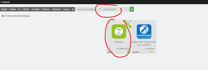

Pas tout à fait. Jeezigbee (et zigbeelinker) se basent sur zigbee2mqtt.
Il faut aussi que la version de zigbee2mqtt installée supporte le module. En cas de module récemment sur le marcher, il vaut mieux avoir la version la plus récente de zigbee2mqtt (2.6.2 actuellement).
