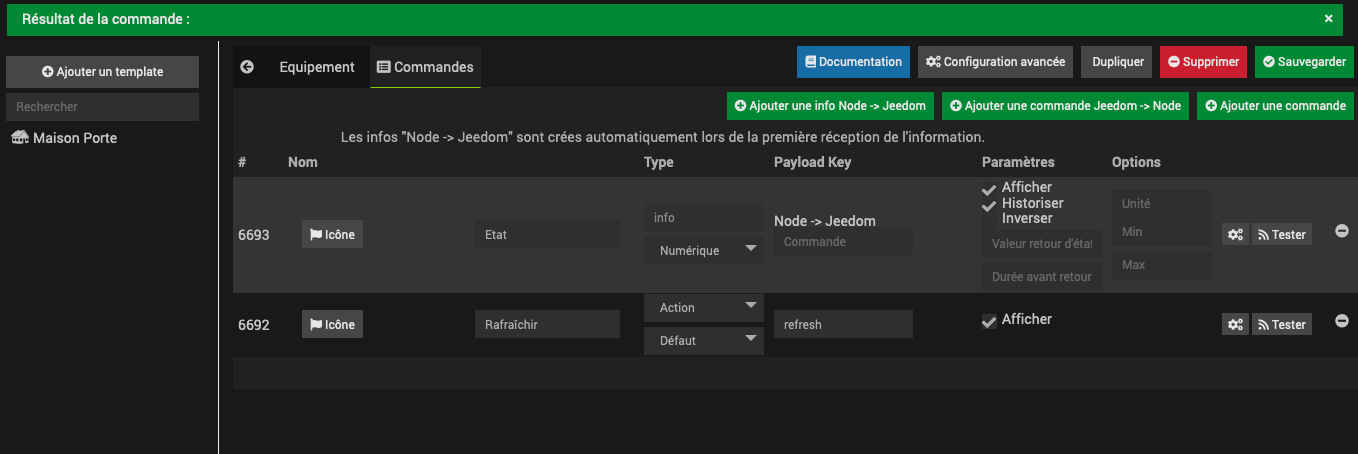

J’ai bien une commande de créée, mais je ne parviens pas à obtenir l’état.
Le bouton tester me retourne une valeur vide :

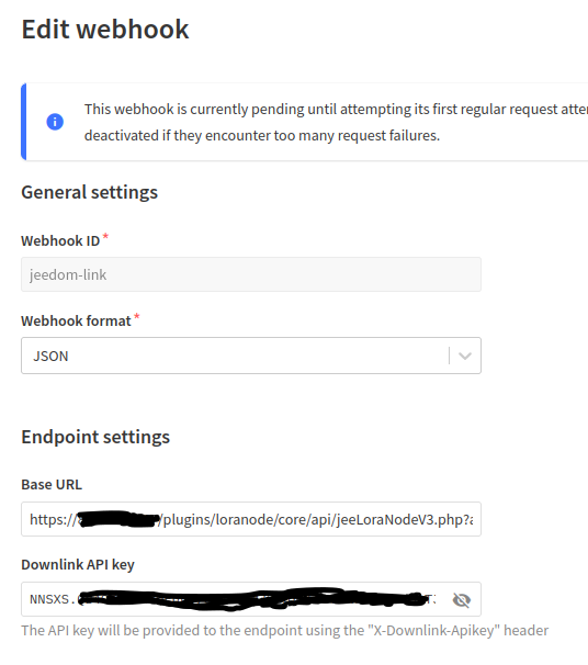

J’ai donc procédé à la création de la clef API ainsi que du webhook. Malheureusement, j’ai un message d’erreur dans la console TTN:
Fail to send webhook Error: Undefined:Undefined
Je comprends que TTN n’arrive pas à joindre à jeedom.

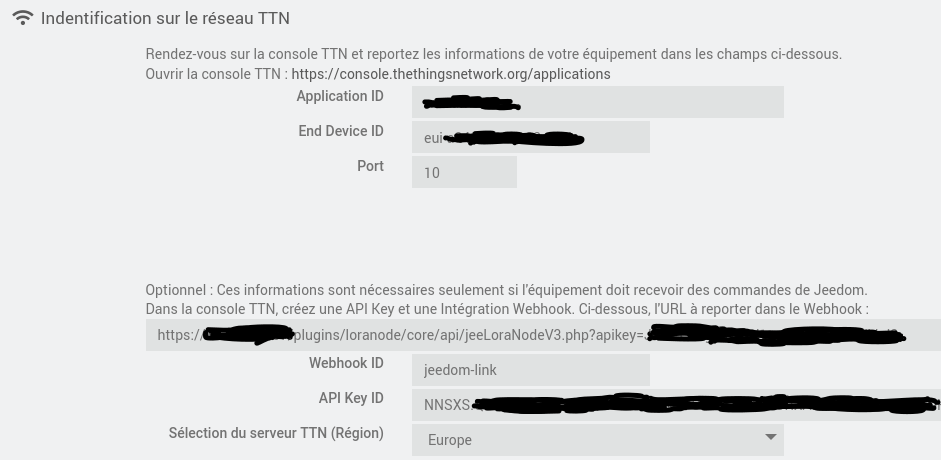

Il faut probablement que j’ouvre la route dans mon routeur, mais je ne sais pas sur quel port je suis censé orienter la connection… @MrGreen : aurais-tu cette information ?
Voici des screenshots de mes paramétrages :
