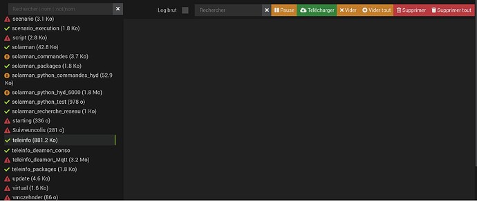

Log vide alors que le fichier contient bien des logs
bonjour, sur mon jeedom de dev j’ai certainement fait une boulette à un moment donné mais je ne sais pas quoi et je n’arrive pas à revenir en arrière. Dans mon plugin téléinfo j’ai plusieurs logs et tous « fonctionnent » normalement sauf un qui n’affiche plus rien alors que lorsque je vais voir le fichier de log correspondant il y a bien de nombreuses lignes dedans.

Il y probablement un caractère spécial qui fait planter l’affichage
as-tu essayé de le vider et régénérer des logs pour voir?
gardes une copie éventuellement pour analyse
Oui, j’ai supprimé plusieurs fois le fichier, j’ai aussi réappliquer les droits mais rien n’évolue.
quel process qui log? un démon python?
essayes de redémarrer la machine, si tu as supprimé le fichier, il est peut-être « bloqué » et du coup plus rien qui ne s’écrit tant que par réellement supprimé
Non c’est dans les class du core du plugin (on dit comme ça ?)
Déjà fait plusieurs fois
Il y a bien des lignes qui s’écrivent dedans à chaque log::add mais c’est l’affichage dans jeedom qui ne montre rien
Rien non plus en cochant « Log brut » ?
non plus.

Comme écrit plus haut par Mips, surement un caractère spécial dans le log qui fait planter l’affichage par Jeedom.
j’ai désactivé le plugin, supprimé le fichier de log, recréé ce fichier avec dedans un texte que j’ai tapé moi même => pareil… c’est incompréhensible

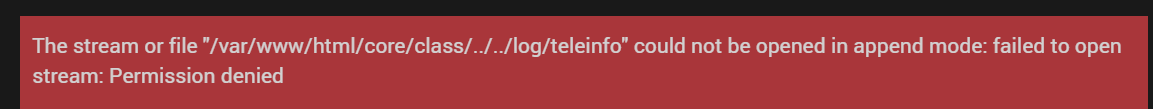

j’ai un début de piste. J’ai désactivé le plugin et en voulant le réactiver voici le message d’erreur:
pourtant j’ai bien vérifié les droits, je les ai même rétablit mais ça ne résoud pas le pb
EDIT: cette erreur devait être due à la création manuelle du fichier que j’avais faite. J’ai rétablit les droits et le plugin se lance bien et toujours le même pb… je tourne en rond
