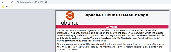

Par curiosité j’ai testé l’adresse 195.54.160.54 et voilà ce que j’obtiens :
Peux-tu, stp, me donner un début d’explication ?
Salut.
Comme tous tu as quelques machines qui scannent/viennent essayer d’accéder au contenu de ton jeedom. Pas en ciblant précisément ton cas mais en essayant des choses courantes : ici l’accès à ‹ vendor/phpunit ›
Ton jeedom refuse bien l’accès et affiche ça dans le log.
De ton côté, tu es tombé sur une machine dont le port 80 est ouvert mais sans configuration. Le serveur affiche donc la page par défaut en copie.
Rien de surprenant ni de particulier ni une erreur c’est le comportement attendu là-bas : tu demandes une page html : ça renvoi du contenu (ou une erreur) …
Bref tu viens de faire à la main exactement la même chose que ces machines qui scannent automatiquement.
Pour déborder un peu et devancer ta question, actuellement si cette machine vient chercher la ‹ vendor/phpunit › 200 fois par jour. Ton jeedom rejete 200 fois la demande. Fail2ban permettra de limiter la quantité au bout de quelques tentatives, la demande sera jetée toute de suite.

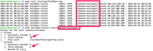

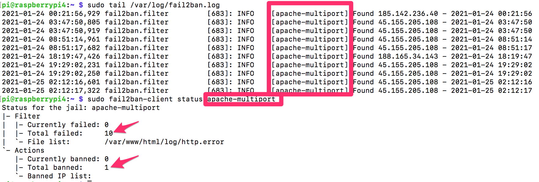

Y a t-il un fichier reprenant les adresses bannies?
Dans le fail2ban.log j’ai l’INFO de 3 IP trouvées sur les 10 lignes d’info
En dessous, que veut dire la ligne Total failed: 10 ?
Pour la ligne Total banned: 1 j’imagine que c’est l’IP qui revient 8 fois qui est bannie ?
Le bannissement n’est pas continue, de ce que je vois dans la config il y a bantime qui défini la durée (60min).
Si je banni une ip avec la commande ci-dessous, est-ce éternellement ou bien après un certain délai l’ip redevient « également autorisée »?
sudo fail2ban-client set apache-multiport banip 45.154.007.099
