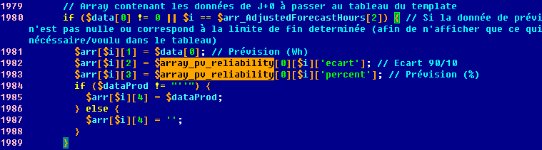

Hello @m.georgein,
Est-ce qu’il n’y a des soucis que sur la ligne 1604 ? Pas sur la 1595 par exemple ? ça n’a pas bien de sens après première analyse …
Tient d’ailleurs il y a une boulette, c’est le même if :sweat_smile:
Salut @jpty,
Est-ce que tu peux rajouter cette ligne dans le fichier stp pour me dire si c’est OK après cette nuit ?
Entre les lignes 1987 et 1998 :
    (string)$dataProd = '';
Donc avoir ça :
    $dataProduction = '';
    $nbZones = 0;
Pour les messages d’erreur Trying to access array offset on value of type null, à mon avis c’est plutôt $array_pv_reliability qui n’est pas une array mais null.
Je regarde pour ajouter des tests/message.

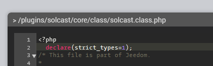

Mouais c’est un peu pour ça que je voulais que tu tests si possible parce que je voyais pas trop pourquoi ce message sur les 2 lignes indiquées mais on a pas les même lignes alors que j’ai la même version que toi sur ma prod …
Je ne t’avais donné qu’un exemple de lignes, mais il en avait d’autres ::frowning: en fait le message est trompeur, l’important c’est « Undefined array key 3 » qui fait probablement référence aux lignes 1121-1122 avec [$j]
Ces erreurs ne sont pas des erreurs syntaxiques ‹ statique ›, mais généré dynamiquement par le code quand il ‹ tourne ›.
Sur les anciennes versions de PHP une foule de typage était affectés plus ou moins par défaut mais cela change de plus en plus avec les nouvelles versions pour obliger à plus de rigueur.
Un peu dur pour les devs mais beaucoup de bug ‹ flou › ou ‹ aléatoire › :wink: en moins à l’avenir.
En d’autres termes, dans ton cas, tu peux essayer des trucs comme
  1. !isset($array_pv[$d][‹ estimate10 ›][$j])
  2. $xxxxx = $array_pv[$d][‹ estimate10 ›][$j] ?? null;
Si tu veux t’amuser, il suffit de mettre
<?php
declare(strict_types=1);
en tête de tes codes et tu verras ta propre tête blanchir vite fait !!!
Perso je l’ai fait sur l’ensemble de mes codes PHP et de mes plugins,
Un gros boulot mais au vu des sueurs froides rétrospectives que j’ai eu, je ne regrette pas les heures passées.

8 casts ajoutés et un retour de strpos() testé pour la classe principale et le desktop de mon plugin-weatherforecast pour reobtenir l’affichage et le refresh.
Est-il possible d’ « adoucir » le comportement en signalant les erreurs et en continuant l’exécution au lieu de les avoir une par une ?

Une fois que l’on a compris la mécanique de ces erreurs (et de leur message … pas trés clair), les corriger va assez vite … :frowning:
Cette option php fait essentiellement remonter des erreurs de typage ou des absences d’init (en fait c’est pareil) qui PEUVENT poser problème dans CERTAINS cas de calcul.
Dans les anciennes versions de PHP, un mécanisme de cast par défaut était en place mais pour augmenter la fiabilité du langage cette tolérance est supprimée progressivement depuis la v8
A ma connaissance le seul moyen serait de créer un fichier « error_handler.php » à lancer dans le PHP.ini pour faire un ‹ try › des erreurs fatales.
Perso j’utilise « error_handler.php » pour afficher le nom du script et le N° de ligne responsable de l’erreur dans les message de PHP.
Exact , si tu n’actives pas l’option « declare(strict_types=1); » il y a de fortes chances que php ne remonte QUE des warnings (ou même rien, ce qui est le vrai problème) puisque le cast par défaut ‹ masque › généralement l’erreur.
Mais se mécanisme étant appelé à disparaitre, outre le fait que ce n’est pas trés sain, j’ai préféré passé tous mes code avec cette option et régler ce type de problème une fois pour toutes.
J’ai ajouté ça et je ne vois rien sur ma PROD (déjà en faisant un refresh de la page d’affichage des widgets du plugin)
C’est sensé envoyé plein de warning dans le http.error ?
Oui, mais uniquement s’il y a des erreurs de type.
Et une par une. Php s’arrête dés qu’il y a une erreur.
Bon donc pas une bonne idée de tester en PROD. Le soucis c’est que depuis je ne sais trop quand, mon http.error est vide sur ma env 4.5 de test. Impossible de trouver pourquoi donc ça va être compliqué :expressionless:
Surtout dans les 3 logs jeedom ‹ xxxxx_execution ›, et/ou directement dans les blocs code s’il s’agit de scénario.

Bon pour mes erreurs, j’ai corrigé le code comme ça:
  • Lignes 1116 et 1117, je remplace
          $array_pv_reliability_avg[$i][$j]['ecart'] = (int) $array_pv_reliability_avg[$i][$j]['ecart'] + (int) $array_pv_reliability[$i][$j]['ecart'];
          $array_pv_reliability_avg[$i][$j]['percent'] = (int) $array_pv_reliability_avg[$i][$j]['percent'] + (int) $array_pv_reliability[$i][$j]['percent'];
par ça:
          $ecart = isset($array_pv_reliability[$i][$j]['ecart']) ? (int)$array_pv_reliability[$i][$j]['ecart'] : 0;
		  $percent = isset($array_pv_reliability[$i][$j]['percent']) ? (int)$array_pv_reliability[$i][$j]['percent'] : 0;
	      $array_pv_reliability_avg[$i][$j]['ecart'] = (isset($array_pv_reliability_avg[$i][$j]['ecart']) ? (int)$array_pv_reliability_avg[$i][$j]['ecart'] : 0) + $ecart;
		  $array_pv_reliability_avg[$i][$j]['percent'] = (isset($array_pv_reliability_avg[$i][$j]['percent']) ? (int)$array_pv_reliability_avg[$i][$j]['percent'] : 0) + $percent;
Et pour les lignes 1097, 1098, 1099, je remplace ça:
          $array_pv_sum[$i]['pv_estimate'][$j] = (int) $array_pv_sum[$i]['pv_estimate'][$j] + (int) $array_pv[$i]['estimate'][$j];
          $array_pv_sum[$i]['pv_estimate10'][$j] = (int) $array_pv_sum[$i]['pv_estimate10'][$j] + (int) $array_pv[$i]['estimate10'][$j];
          $array_pv_sum[$i]['pv_estimate90'][$j] = (int) $array_pv_sum[$i]['pv_estimate90'][$j] + (int) $array_pv[$i]['estimate90'][$j];
par ça:
          $array_pv_sum[$i]['pv_estimate'][$j] = (isset($array_pv_sum[$i]['pv_estimate'][$j]) ? (int)$array_pv_sum[$i]['pv_estimate'][$j] : 0) + (isset($array_pv[$i]['estimate'][$j]) ? (int)$array_pv[$i]['estimate'][$j] : 0);
          $array_pv_sum[$i]['pv_estimate10'][$j] = (isset($array_pv_sum[$i]['pv_estimate10'][$j]) ? (int)$array_pv_sum[$i]['pv_estimate10'][$j] : 0) + (isset($array_pv[$i]['estimate10'][$j]) ? (int)$array_pv[$i]['estimate10'][$j] : 0);
          $array_pv_sum[$i]['pv_estimate90'][$j] = (isset($array_pv_sum[$i]['pv_estimate90'][$j]) ? (int)$array_pv_sum[$i]['pv_estimate90'][$j] : 0) + (isset($array_pv[$i]['estimate90'][$j]) ? (int)$array_pv[$i]['estimate90'][$j] : 0);
Je laisse tourner pour voir si tout va bien et que je n’ai plus les anomalies
