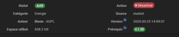

Moi avec la ligne declare(strict_types=1); je n’ai plus d’erreur dans les logs « xxx_execution » avec la bêta du 2024-09-21 13:59:36 2025-03-23 14:59:07 sur un Jeedom 4.5 et PHP 8.2.20
Je surveille les log et j’ai tj les memes erreurs deux fois par jour mais je pense qu’il ya un prob de version, moi j’ai ça :
J’ai tenté des modifs ce matin de la même manière que sur mes codes, je te tiens au jus demain du résultat :slight_smile:
Oui pardon, il s’agit bien de la bêta 2025-03-23 14:59:07
Bon à suivre avec tes modification alors :slight_smile:
