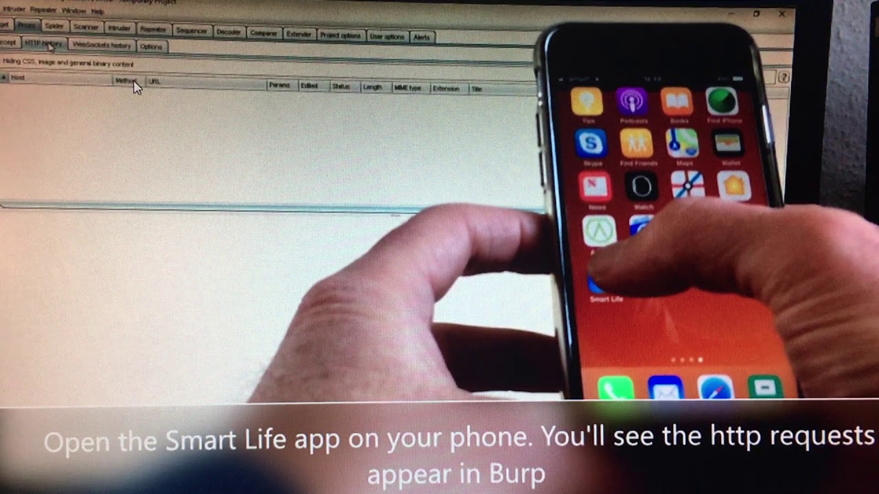

Bonsoir à tous,
La solution pour la récupération des id et localkey sur IOS est d’installer Burp suite sur son pc.
Voir lien ci dessous:
J’utilise cette méthode depuis près d’un an, sans soucis jusqu’à hier. à voir si cela vient de ma config…

Faute de downgrade, j’ai téléchargé l’application Tuya (au lieu de Smart life) et c’est ok avec burp suite…
@lychar460
J’ai trouvé d’où venait mon problème.
Il faut installer la version 3.11 de Smart life en tapant dans Google par exemple.
Suivre le tuto ici
Tuto
