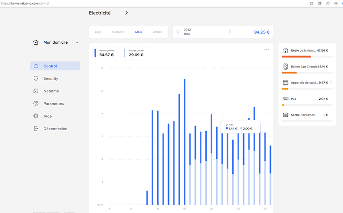

Savez vous si il est possible dans jeedom de recupérer les informations de cet ecocompteur via une api ou autre depuis le site (Home + Control & Security | Legrand - Netatmo - Bticino) ou il y a toutes mes données ?
