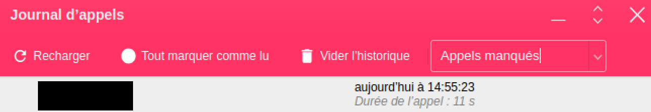

Liste appels manqués
Il semble y avoir un problème, cette liste ne remonte pas.
[2026-03-20 15:21:01] DEBUG  : ──────────▶︎ CRON pour l'actualisation de : Téléphone ◀︎───────────
[2026-03-20 15:21:01] DEBUG  : ──────────▶︎ Mise à jour : Téléphone  ◀︎───────────
[2026-03-20 15:21:01] DEBUG  : [Freebox Request Connexion] : GET sur la l'adresse : http://mafreebox.freebox.fr/api/v15/call/log/
[2026-03-20 15:21:01] DEBUG  : [Freebox Request Result] : {"success":true,"result":[{"number":"xxxxxxxxxx","type":"outgoing","id":4,"duration":1038,"datetime":1774015158,"contact_id":0,"line_id":0,"name":"xxxxxxxxxx","new":false},{"number":"xxxxxxxxxx","type":"missed","id":3,"duration":11,"datetime":1774014923,"contact_id":0,"line_id":0,"name":"xxxxxxxxxx","new":true},{"number":"xxxxxxxxxx","type":"accepted","id":2,"duration":1455,"datetime":1773930390,"contact_id":0,"line_id":0,"name":"xxxxxxxxxx","new":true},{"number":"xxxxxxxxxx","type":"outgoing","id":1,"duration":1333,"datetime":1773840942,"contact_id":0,"line_id":0,"name":"xxxxxxxxxx","new":false}]}
[2026-03-20 15:21:01] DEBUG  : ───▶︎ Nb Manqués : 0
[2026-03-20 15:21:01] DEBUG  : ───▶︎ Liste Manqués :
[2026-03-20 15:21:01] DEBUG  : ───▶︎ Nb Reçus : 0
[2026-03-20 15:21:01] DEBUG  : ───▶︎ Liste Reçus :
[2026-03-20 15:21:01] DEBUG  : ───▶︎ Nb Manqués (nouveau) : 0
[2026-03-20 15:21:01] DEBUG  : ───▶︎ Liste Manqués (nouveau) :
[2026-03-20 15:21:01] DEBUG  : ───▶︎ Nb Reçus (nouveau) : 1
[2026-03-20 15:21:01] DEBUG  : ───▶︎ Liste Reçus (nouveau) : xxxxxxxxxx à 15:26 de 24min 15s
[2026-03-20 15:21:01] DEBUG  : ───▶︎ Nb Emis : 1
[2026-03-20 15:21:01] DEBUG  : ───▶︎ Liste Emis : xxxxxxxxxx à 14:35 de 22min 13s
[2026-03-20 15:21:01] DEBUG  : ───────────────────────────────────────────

Mais il me semble que l on a que les appels de la journée à vérifier demain
Je ne pourrais pas répondre sur cette partie car avec un scénario, après m’avoir envoyer un SMS du numéro sur la liste d’appels manqués, le scénario vide le journal d’appel.
C’est amplement suffisant non ?
Je ne sais pas en plus si bp de personne utilise encore cette partie
Je viens de regarder c’est mis à zéro à minuit tous les jours

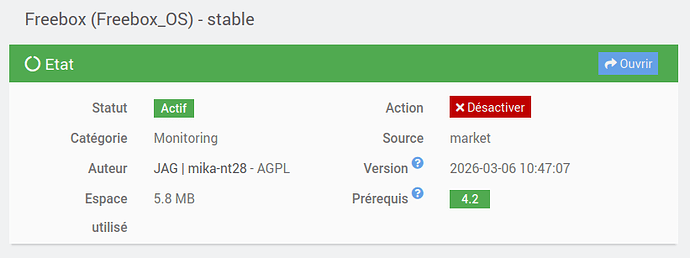

La mise à jour de ce matin est sur la béta alors que le change log indique que les modifications sont faites sur la stable (06/03/2026).
je me suis juste trompé de document, je l’ai mis dans le changelog de la stable
