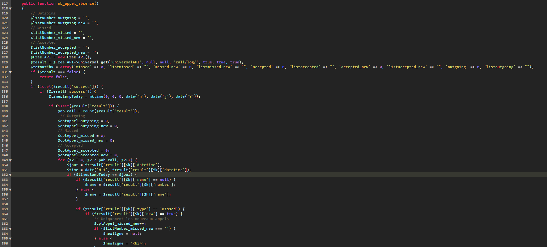

Après avoir fait des recherches dans le code, j’ai remarqué que le problème vient d’un test situé ligne 852 dans le fichier core/class/Free_API.class.php:
Il faut que le test soit inversé pour obtenir le bon résultat:
if ($timestampToday >= $jour) {
