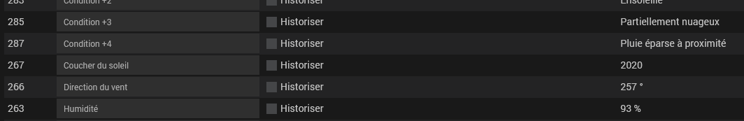

Tout est dans le titre. J’ai jamais rencontré cela.
Dans le plugin météo le lever et le coucher du soleil sont encore à l’heure d’hiver.
Du coup, l’éclairage s’allume une heure avant :wink:
Avez-vous remarqué cela aussi de votre côté ?

Oui pareil.
Pas de souci avec plugin-weatherforecast ou plugin-meteofrance ou avec les tags du core #sunrise# et #sunset# qu’il est recommandé d’utiliser.

J’ai eu le même soucis hier. Jeedom bien a l’heure, mais heure de coucher du soleil encore à l’heure d’hiver.
Ca semble résolu desormais, l’heure est la bonne pour ce soir :smiley:
Effectivement, je suis dans le même cas que vous, les ouvertures/fermetures de volets via des scénarios et basées sur le plugin weather sont encore à l’heure d’hiver. C’était encore le cas ce matin.
Je vérifierai ce soir l’exécution du scénario « Fermeture des Volets » pour valider que tout est rentré dans l’ordre.

Si rien n’est corrigé coté cloud Jeedom ou weatherAPI ou plugin, rendez-vous le 26 octobre.
C’est le calcul des déclencheurs dans le plugin qui est fait la veille qui crée le pb.
