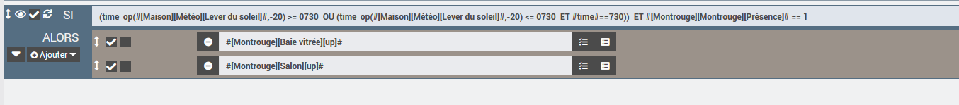

Bonjour, j’ai un scenario pour mes volets, selon le lever du soleil. Il fonctionne bien mais je voudrais ajouter une condition pour que si le soleil se lève avant 7h30, alors les volets se lèvent à 7h30.

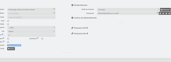

Voici mon scenario actuel :
Je précise que la variable présence est essentielle, c’est une résidence secondaire et cette variable est automatique, lié à un calendrier Jeedom.
Merci de votre aide.

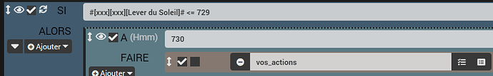

Exemple:

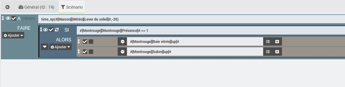

Voila ce que je pensais faire :
Cela va fonctionner en gardant mon déclencheur actuel ?

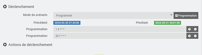

Déclencheur programmé à 4H00 du matin
4 * * * *

Le déclencheur n’est pas bon.
Pour une exécution à 4h01 chaque jour. (4h01 parce que les taches programmées des scénarios sont désactivées jusqu’à 4h lors du changement d’heure été → hiver. ) C’est

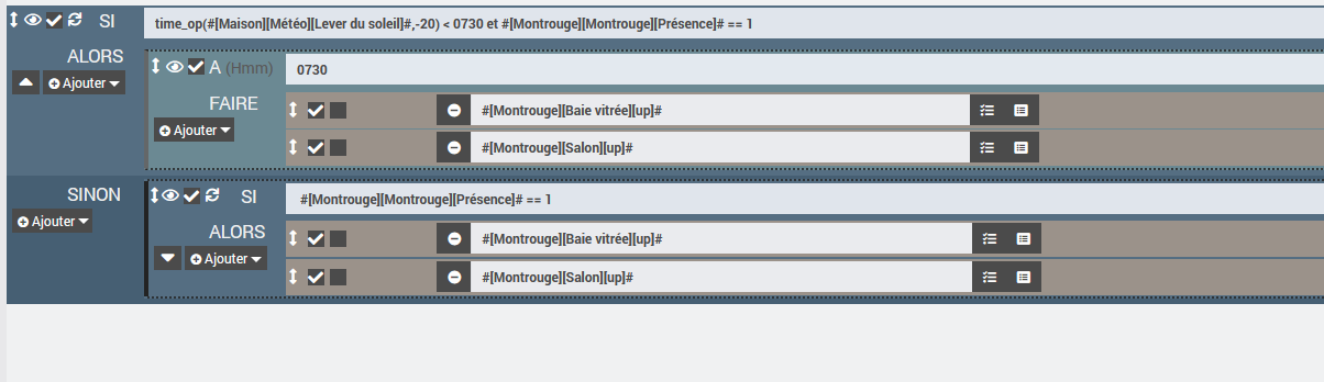

Comme ça ?
Avec un déclencheur supplémentaire à 7h30.
Je ne comprends pas pourquoi time_op -20 ?
Simplement pour ajuster -20mn par rapport au lever du soleil.

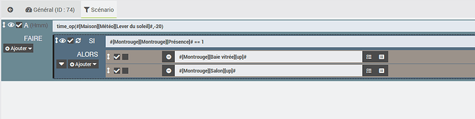

Mais si le déclencheur est l’heure du lever ca ne fonctionnera pas.

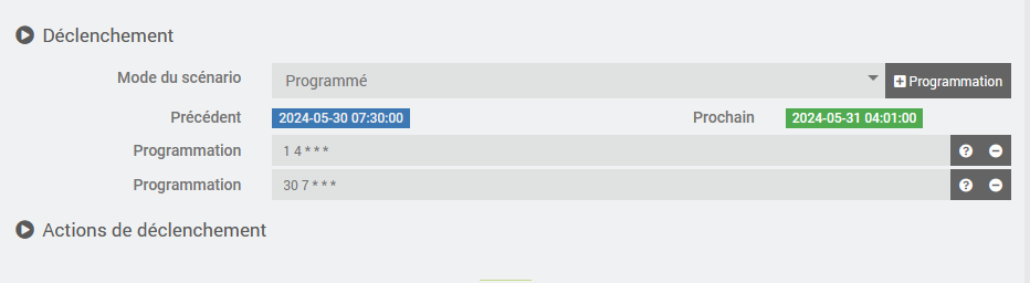

Voici mes déclencheurs :
ok alors
si PRESENCE alors
          si time_op(lever,-20)>730 alors
                    A time_op(lever,-20) faire
                              <Actions>
          sinon
                    <Actions>
Et ne mettez qu’un seul déclencheur à 7h30
