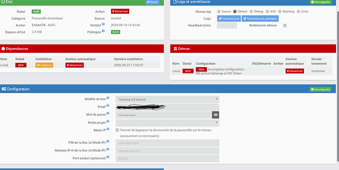

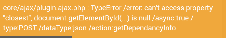

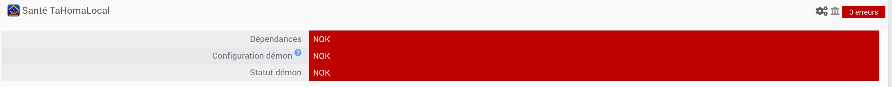

les dépendances et démon sont en rouge et je ne sais pas quoi faire.
quand je recherche la box tahoma switch j’ai ce message

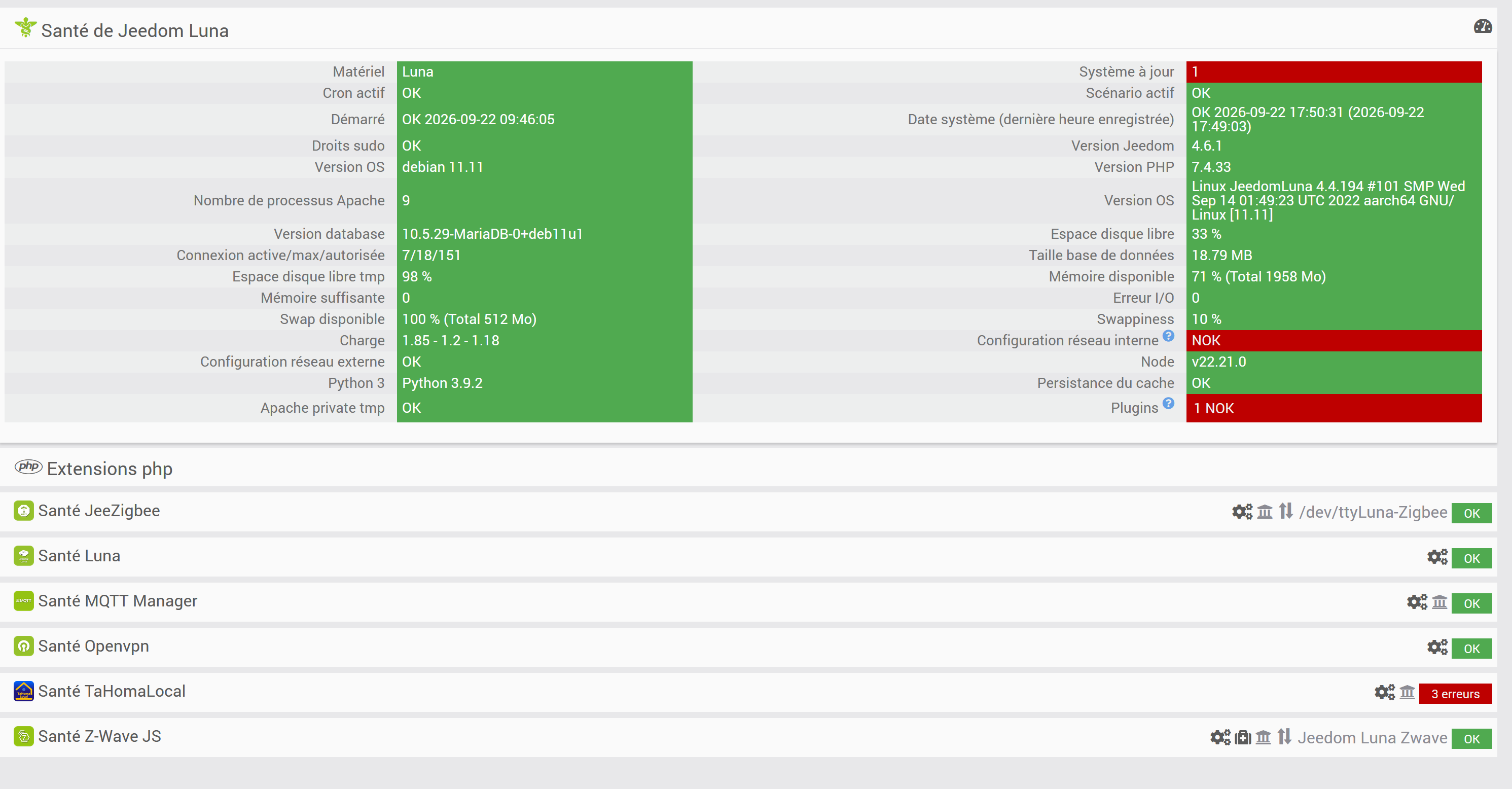

La première est de fournir une copie d’écran de votre page santé Jeedom (incluant si possible les plugins installés).
Bonjour et bienvenu

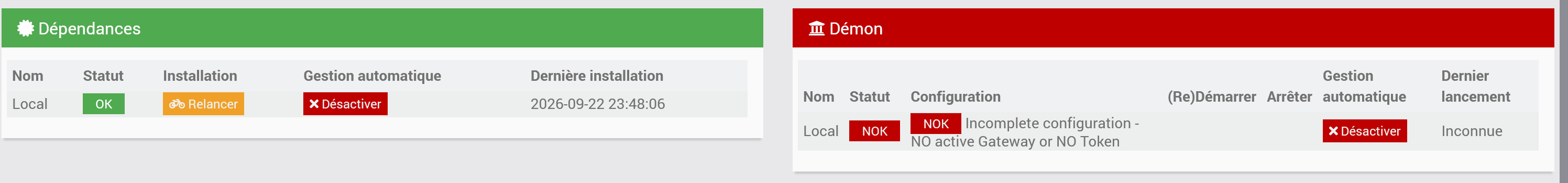

avez vous passé votre box tahoma en mode developpeur ? dans le démon on voit no active gateway or no token. Bien prendre le temps de lire la doc du plugin, et egalement fournir les infos demandées (page santé de votre jeedom, logs, etc…) avec ca on va pouvoir commencer à vous aider

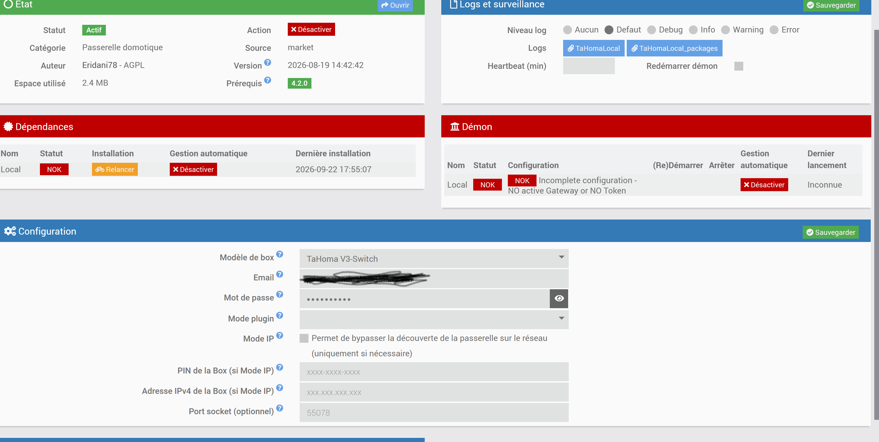

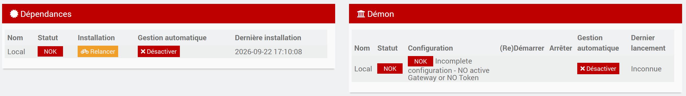

Oui, le plugin luna est installé depuis le départ. Hier soir, il y avait une mise à jour de ce plugin que j’ai faite, et les dépendances du plugin tahomalocal se sont relancées automatiquement. Voici maintenant la capture des dépendances et du démon.
Ma box tahoma a été détectée. Reste le démon à résoudre.
On ne résoudra rien si vous n’envoyez pas toutes les captures d’écran (et éventuellement logs) qui peuvent permettre de comprendre ce qui se passe.
Vous avez une procédure à suivre pour finaliser la configuration.
Montrez nous ce qu e vous faites.

Voici le log. Pour les captures d’écran, je vous ai envoyé ce qui a changé par rapport aux précédentes captures.

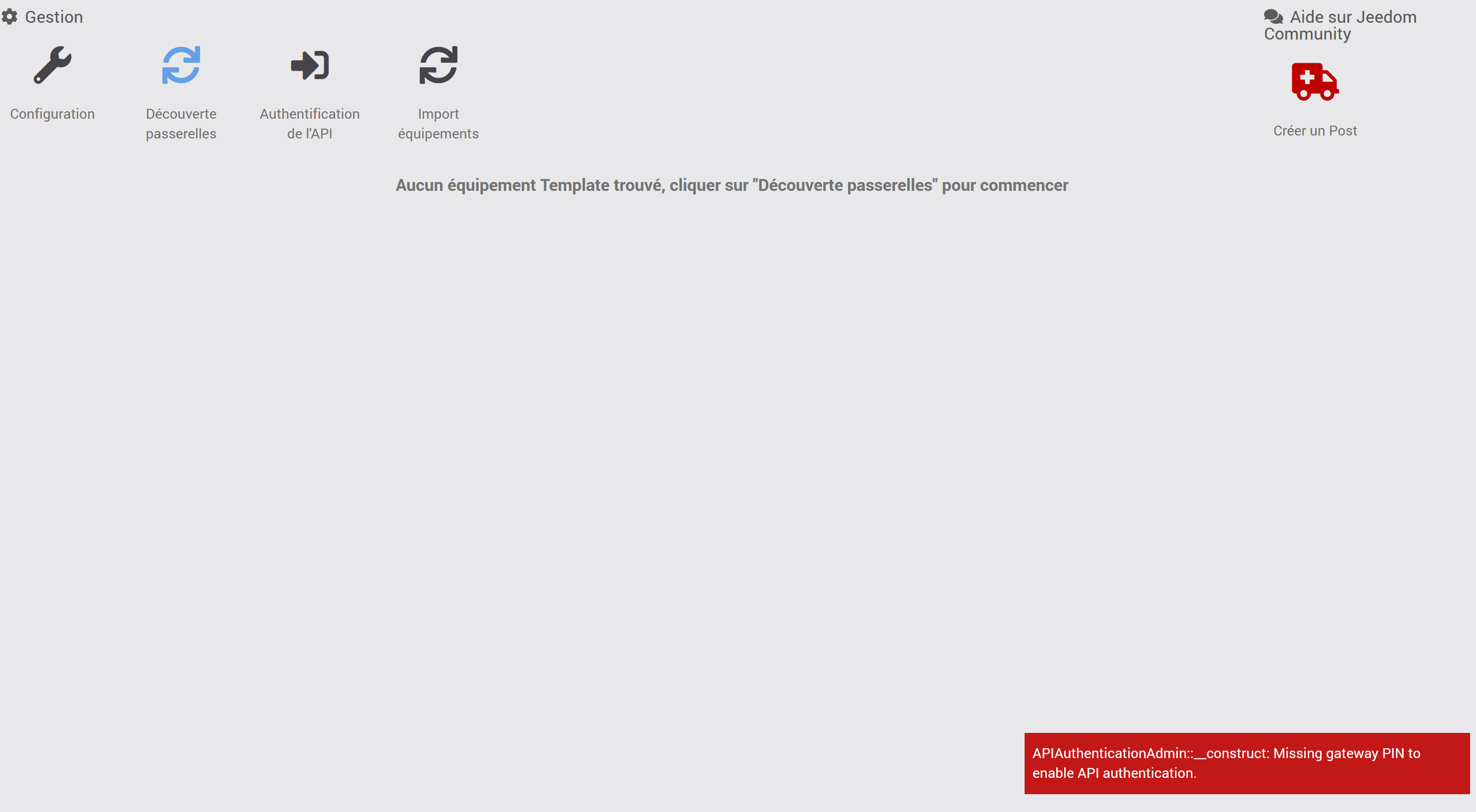

J’ai fait la découverte de passerelles. Il trouve ma box Tahoma, je sélectionne et sauvegarde. Je crée un token, puis une authentification API, et voici le résultat :
C’est a dire ?
Une question … Avez vous lu la doc du plugin ?
Quand on est en mode développeur sur l’application somfi, il est possible de créer un token comme vous le demande dans votre documentation.
