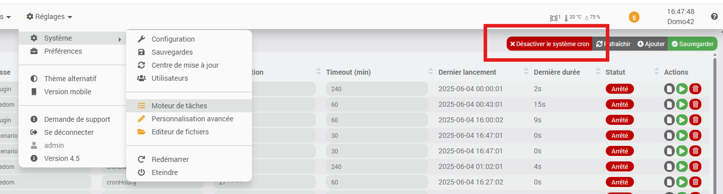

Les blocs "DANS" ne fonctionnent plus
Je mets une pièce sur un moteur de tache désactivé (c’ets peut-etre juste une conséquence) :
A noter qu’une atlas a 6 coeurs, donc une charge à 4 (même si c’est élevé) n’indique pas une saturation
La constance de la charge (>4 sur 15min) m’incite à penser qu’un processus tourne en boucle :
Voir systeme >> configuration >> _OS/DB >> administration systeme >> cpu usage et nous mettre le screenshot du resultat
