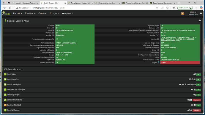

Bonjour. J’ai constaté que les blocs « DANS » ne s’exécutent plus alors que tout semble normal. J’ai tenté un redémarrage propre, mais ça ne marche pas. Pour ne pas aggraver la situation, je ne tente pas de redémarrage « à l’arrache ». Le bilan de santé est trés inquiétant:
Les blocs DANS ne fonctionnent toujours pas, et les scénarios programmés non plus. Le reste semble marcher, sauf les sms bien sûr.
Quand je tente un redémarrage propre, les six plugins redeviennent rouges.

Comme dit avant, votre alimentation sous dimensionnée à probablement endommagé la mémoire, au mieux à corrompu son fonctionnement.
Une charge constante de >4 sur une atlas est anormale.
Envisagez une restauration complète, si le support n’est pas atteint, ou un changement de support. En tout cas externalisez une sauvegarde.

A noter qu’une atlas a 6 coeurs, donc une charge à 4 (même si c’est élevé) n’indique pas une saturation
La constance de la charge (>4 sur 15min) m’incite à penser qu’un processus tourne en boucle :
Voir systeme >> configuration >> _OS/DB >> administration systeme >> cpu usage et nous mettre le screenshot du resultat
