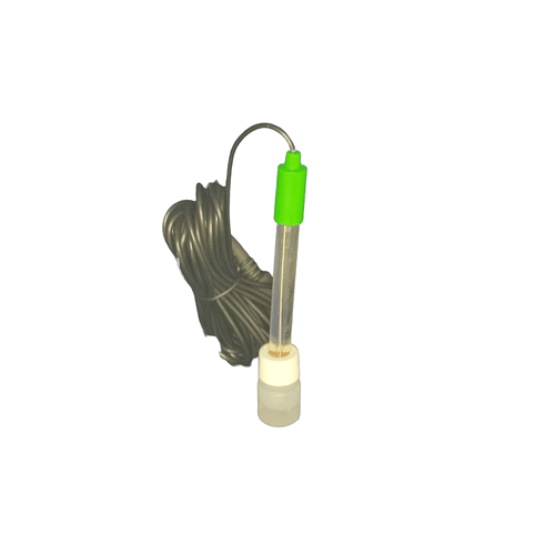

Les sondes à 87€ ne sont pas à bout or par contre, voici le lien vers la sonde qui pourrait nous convenir :

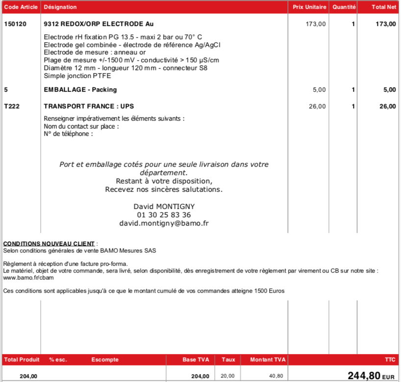

Elle est à 103€ttc. Port compris. C’est bien moins cher que celle proposée par @Chris87J (merci d’avoir recherché la facture).

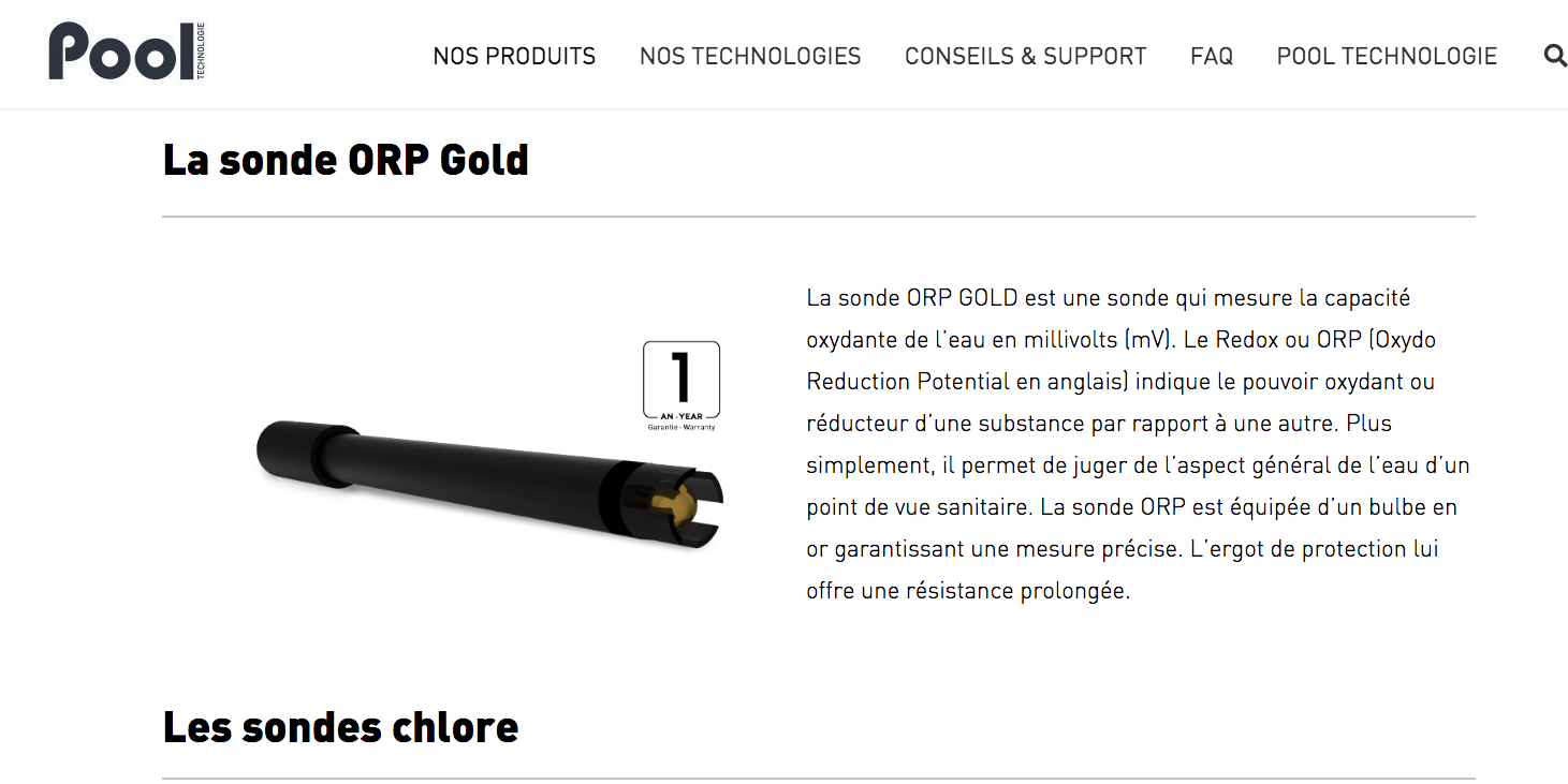

je viens de tchater avec votre revendeur pour la sonde à 103€ pour moi elle est en platine lui me prétend que c’est avec embout « or » . Si vous la commandez, tenez nous au courant car j’ai eu le même pb au début avec un revendeur qui m’avait vendu une sonde dite embout « or » mais qui ne fonctionnait pas avec un électrolyseur au sel. Quand j’ai testé la sonde avant retour, il m’a avoué ne pas connaître. Donc bon courage. Vous le verrez tout de suite car l’embout métallique est jaune.
Commentaire: il y 6 ans j’ai pas mal galérée pour trouver une sonde qui mesure la chimie d’un électrolyseur au sel (j’ai acheté 2 sondes platine pour rien) et c’est en appelant des fabriquants directement (Hanna , Bamo, Jumo) que j’ai pu reboucler cette information « embout OR » car moi aussi je trouvai l’addition un peu élevée. malgré cela j’ai acheté une sonde Hanna et une sonde Bamo . La sonde Hanna est un peu plus chère mais elle a 6 ans a un ampli intégré (pas de parasites) et fonctionne toujours sans coupure l’hivers. J’ai acheté la sonde Bamo il y a 2 ans pour éviter de me trouver au dépourvu. La sonde Hanna est en permanence dans la chambre d’analyse, la Bamo passe 15 jours comme référence. D’après ce que j’ai compris les fabricants de régulateurs d’électrolyseur essaient de garder le petit secret de façon à proposer leur sonde spéciale et c’est pour cela que la plupart des revendeurs ne proposent pas cette particularité et il faut commander directement chez le fabricant…

Ton expérience est intéressante, après mettre 245€ pour une sonde qui peut ne fonctionner qu’un an ou deux, je trouve que c’est cher pour une mesure de contrôle. Je vais interroger le fabriquant de mon électrolyseur (Elywann).
