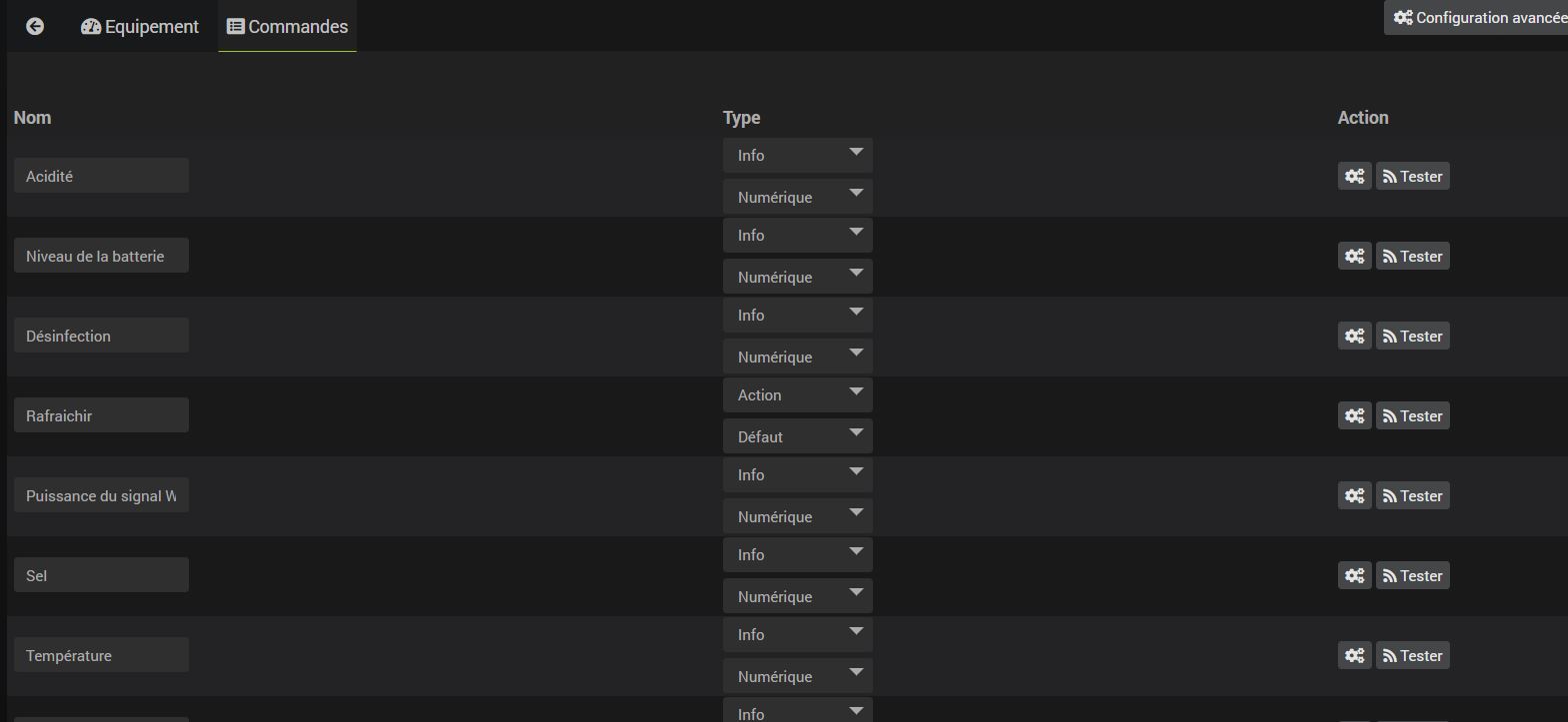

PS: si quelqu’un peut m 'expliquer comment on historise les valeurs ICO dans jeedom je suis preneur, merci
c’est simple
tu fais un virtuel dans lequel tu récupéres l’intégralité des infos de ta sonde (que tu as grâce au pluging ICO mais que tu ne peux pas historiser)
Grâce a ce virtuel, tu as maintenant la possibilité d’historiser les valeurs de ta sonde
