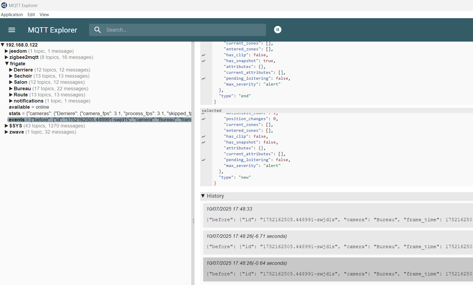

J’ai installé frigate (0.15.1) sous docker et renseigné les infos de mon MQTT manager sous jeedom.
J’ai installé le plugin « frigate » (merci au développeur…)
Je vois bien les événements remontés au travers de MQTT Explorer :

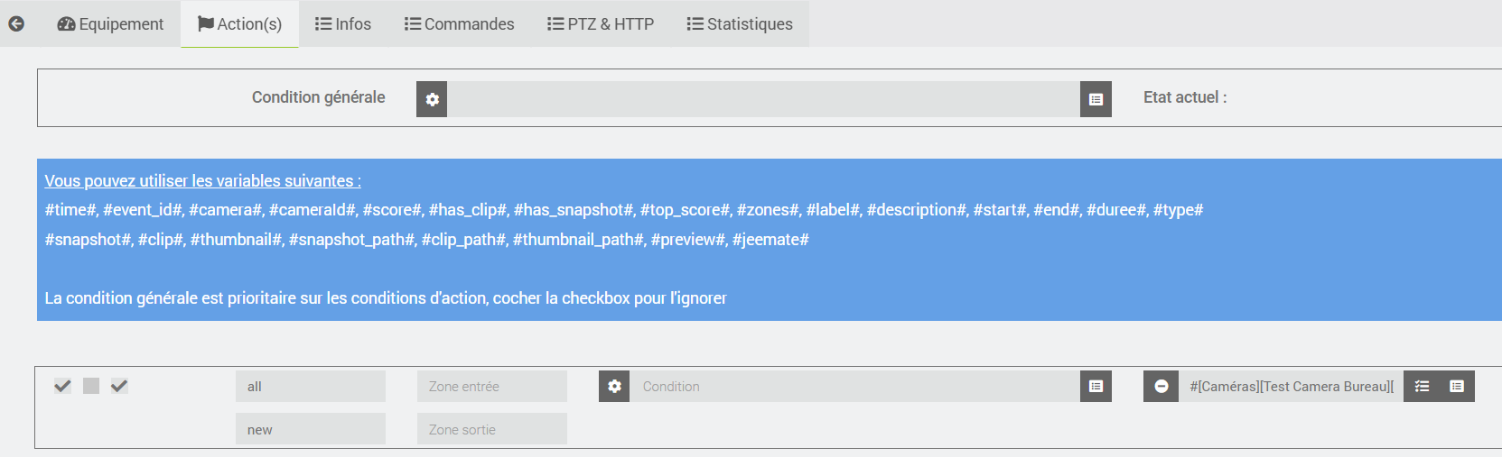

J’ai renseigné une action dans ma caméra (commande ON sur un petit virtuel qui permet d’avoir une coche).
L’action n’est jamais exécutée. (j’ai bien coché 'autoriser les actions dans Events)
J’ai du oublier un gros truc mais je me casse les dents dessus.
Quelqu’un pourrait-il me donner une piste ?

Peux tu ajouter des screenshots des actions que tu a configurés.

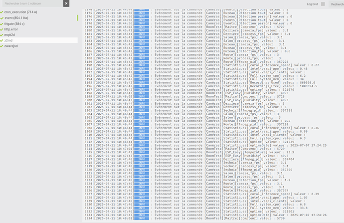

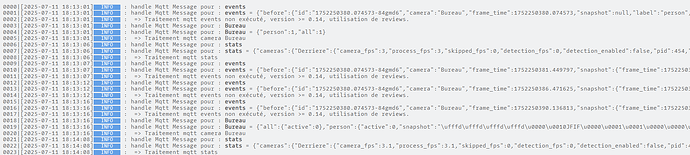

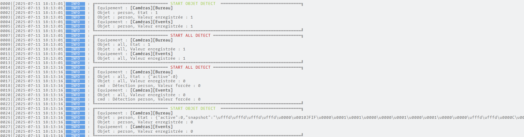

En mode normal je n’ai pas de log. Je viens de passer en mode debug et de redémarrer le démon et voila ce que j’obtiens.
Si je comprends bien effectivement ça ne tourne pas.
Log plugin frigate :
Log event :
Action sur ma caméra de bureau, un ON de mon virtuel pour voir si ça marche :

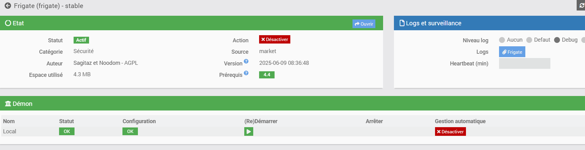

Déjà il faut voir si le plugin Frigate est bien lié au plugin mqtt-manager, du devrais le voir dans les plugins abonnées dans la configuration du plugin mqtt-manager.
Et il faut donc que le deamon du plugin Frigate soit démarré, il démarre tout seul s’il trouve mqtt-manager, tu as bien ce dernier d’activé et en fonction ?
Les logs du plugin Frigate se remplissent en mode info ou debug, comme l’indique la documentation de mon plugin il faut passer les logs globaux de Jeedom en info minimum pour avoir les sous-logs et non juste ceux du plugin.

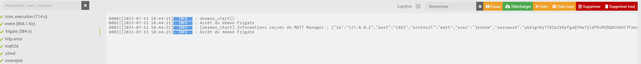

bonsoir,
Oui MQTT manager à bien le plugin liéé
Le plugin frigate est apparemment bien démarré également :
J’ai passé les log en info par défaut et frigate en debug.

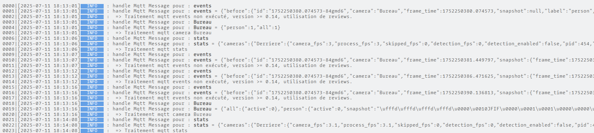

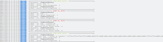

Effacement de tous les logs puis passage devant la caméra de mon bureau. Sur jeedom je vois bien la reconnaissance de ma personne à 82% mais aucune interaction avec mon virtuel (J’ai bien sur essayé d’autre action sans résultat)
Sur frigate_dteect :
Sur frigate_MQTT :

tu n’as pas le log frigate_actions ?
as tu essayé en sortant new dans la configuration de l’action ?
non j’ai pas de log frigate_actions. J’ai tout essayé new, update, end, seul ou ensemble.
Par contre en lisant les log à nouveau j’ai cette ligne qui m’interroge :
=> Traitement mqtt events non exécuté, version >= 0.14, utilisation de reviews.
Une idée ?
Ne t’inquiètes pas pour cette ligne, je l’avais ajouté lors de la 0.14 pour faire une différence entre ceux ayant update et ceux étant resté en 0.13.
Mais oui tu devrais aussi avoir des lignes review.

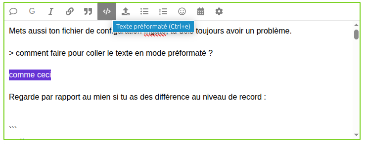

comment faire pour coller le texte en mode préformaté ?
les voici en fichier :
event.log (16,8 Ko)
frigate_MQTT.log (239,1 Ko)
frigate_Detect.log (167,4 Ko)
Mets aussi ton fichier de configuration frigate, tu dois toujours avoir un problème.
comme ceci :
